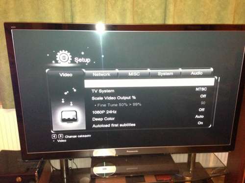

Találtam egy hibát, lehet, h hw és nem sw hiba.
Az előbb bekapcsoltam a játékost, erre minden fekete-fehér! Csak NTSC módot használ, hiába választom ki a HDMI Auto funkciót. A dátum visszaállt 2010-re, viszont a huxx0002-t megjegyezte.
Ellenőriztem a komponens kimenetet használva, ott is csak ff a kép. A legutóbbi, nem nightly BC van rajta, most jön le a 2.5.6.0-s, gyári 2012-05-22-i fw, azt rakom rá vissza, úgy mit csinál.
Ha ff, akkor hw probléma van.
