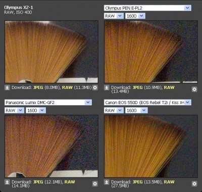

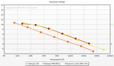

RAW összehasonlítás a dpreview.com-ból (1 kép apró részlete):

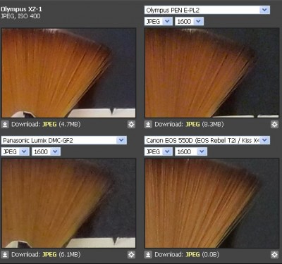

JPEG összehasonlítás a dpreview.com-ból (1 kép apró részlete):
Dinamikus tartomány összehasonlítás a DxOMarkból:
(Itt természetesen a kisgép ISO 400-as szintjét kell a 2 nagyobbacska jószág görbéjén az ISO 1600 - 2400 körüli értékekkel összehasonlítani.)Végül megjegyezném: már értesültem róla, hogy a cserélhető objektíves gépeknek lehet cserélni az objektívját. Azt is sejtem, hogyha az objektív nem cserélhető, akkor azzal a géppel "az objektív által behatárolt témáknál" marad az ember.

Most ha az ember megnézi a DxOMark görbéket, azt látja, hogy a négyszeres fényerővel az XZ-1 kb. olyan raw képeket csinál, mint a PEN a 4-szer nagyobb ISO esetén. A hatszoros fényerővel meg jobbakat, mint a PEN a hatszor nagyobb ISO érzékenység esetén. (Nem mintha az átlagfelhasználót ez érdekelné, számára inkább a dpreview.com összehasonlító JPEG képei a mérvadóak, de azok is ezt mutatják.) Emellett ugye az XZ-1 kisebb is, és elviselhetőbb a zoomtartománya.

Csak hogy kicsit felrissítsem a vitát a photographyblog-ról lehúztam ezt a tesztképet Jpeg-ben és Raw-ban is.
Nem vitás, a Jpeg elég gumikesztű.
Ellenben Raw-ból azért elég tisztességes eredményt ki lehet facsarni, amire már egyáltalán nem mondanám, hogy műanyag.Itt a Jpeg és a Raw-ból kinyert eredmény:
Szerintem nem olyan rossz eredmény ez egy ekkora géptől.

csakb megelőzött, én is a DxOmark tesztjét linkeltem volna, ha előbb kerülök gép elé
Jól látszik, hogy már ISO200-nál annyit romlik az Oly, amit az APS-C szenzor ISO1600-nál.
És azt se felejtsük el, hogy az az átlagfelhasználó, - aki ezt a gépet általában megveszi - kicsi a valószínűsége, hogy nekiáll RAW-ból konvertálni-zajszűrni
Érdemes egyébként a DxO teszttel játszani, pl. beállítani az ezen gép alternatívájaként említett Oly PEN-eket, Pana GF1/G2 vázakat, de pl. az is tanulságos, hogy mennyit javultak 2 generáció alatt a vázak(ba épített szenzorok)PRO-Peller: Pana G2, kicsi, könnyű, jó kereső, kényelmes hajtogatható kijelző, ha művészkedni van kedved veszel hozzá 20/1.7-es palacsintát, vagy egy konvertert és olcsó fényerős manuális fixet, nagylátóra meg Oly 9-18-at.

"Elnézést, ha butaságot kérdek: "dinamikaátfogás" alatt azt kell-e érteni, hogy egyazon képen mekkora különbség lehet a legsötétebb és a legvilágosabb pontok között?"
Igen, ilyesmit. A linkben szereplő ábrák azt mutatják, hogy adott ISO-n a teljesen fekete és teljesen fehér között hány FÉ (EV) különbség van.
"Most az a kérdésem, hogy a saját képeimen hogyan veszem ezt észre?"
Legkönnyebben a tájképeken lehet észrevenni a gyengébb fényesség- és tónus-dinamikát. Persze gondos PP is kell a legtöbbször, RAW-ból, mert a gépek JPG-motorja a legritkább esetben hozza ki a legtöbbet a képből.
Ez az összehasonlítás tanulságosabb (klikk a Dynamic Range és Tonal Range fülre középtájt).
