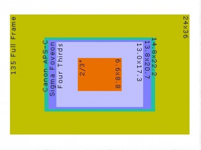

#43960832 #34 üzenetére
Akkor kérlek mutass olyan hasonló árú DSLR-t, aminek kimutathatóan sokkal jobb a képminősége. Ja, és sokkal nagyobb az érzékelője (APS-C nem sokkal nagyobb, ha a Full Frame/Leica képmérethez viszonyítjuk).
Le kéne szokni erről az ordas hülyeségről, hogy a 4/3 az kicsi, az APS-C viszont már nem. Minek, mihez képest? Minden kompaktban körömpiszoknyi méretű érzékelő van, azokhoz képest mindkettő óriási, illetve - a fenti példánál maradva- a 36*24mm-es érzékelőkhöz képest mindegyik kicsi. Kegyetlen nonszensz "lekicsizni" a 4/3 méretet, érdekes, a Canon fórumokban nincs olyan hozzászólás, hogy nekem, Nikonosnak 1.5-ös crop-os gépem van, neked meg csak 1.6, bibiii.
Szerk: egyébként érdemes meglesni ezt, mennyire nem jó semmire ez a "kis szenzor" a Canon APS-C-s zászlóshajójával szemben
