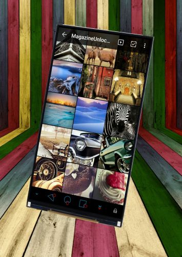

A másik, vannak olyan képek, amik tetszenek és elmentém magamnak külön, erre van valamilyen mód/lehetőség?

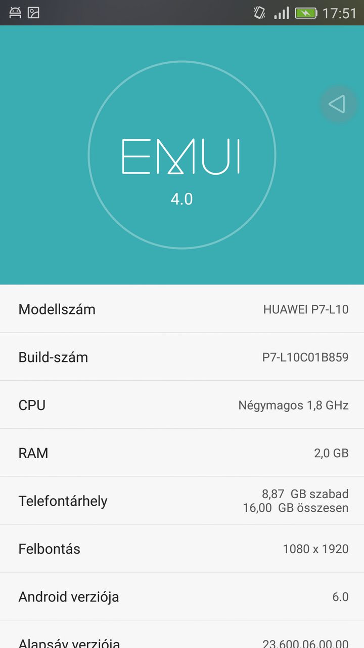

Figyelem!
Ilyen és hasonló oldalakat találni!!! Mindenki csak akkor telepítsen, ha Zeon vagy én mondjuk!!! Felelősséget nem vállalunk senki mohóságáért, és a telefon felélesztését sem vállalom.
Aki kamu romot rak a telefonjára, meg is érdemli.
Jelenleg még nincs 6.0
A képet én csináltam! Bárki, bármikor becsaphat titeket. Óvatosan!!!!
