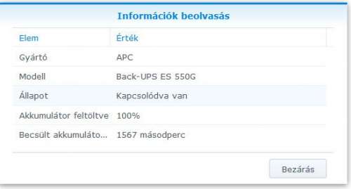

Ha a két NAS mellett van szünetmentes, és remélem a NAS látja a szünetmentes állapotát, 20%-nál lelövi magát?
Amennyiben a két NAS tükrözve egymásra, akkor redundáns a kialakítás. Redundancián belül a redundancia nem fokozza az adatbiztonságot, csak kényelmi pluszt ad némi felárért. Megéri? -

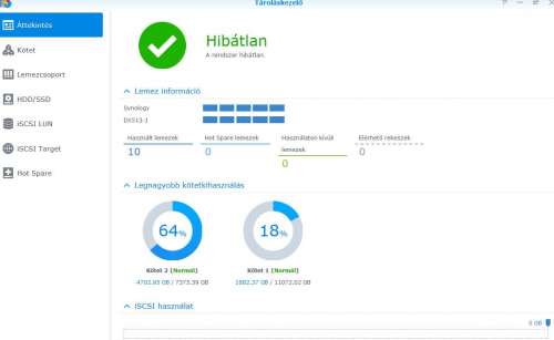

Nálam is hasonló van csak pár szinttel feljebb, elsősorban azért mert céges szervert is futtatok otthonról.
Két Synology NAS-t használok, a kötetek SHR-ben vannak formázva. A másik NAS-t csak archiválásra használom, a lakásba bejövő áramot ipari túlfesz védelemmel láttam el, és mindkét NAS-on ott figyel egy szünetmentes is. Privát és céges dolgokat külön köteten tárolom, a tűzfal pedig hardveres. Jövőre még tervben van, hogy az egyik NAS-t lecserélem olyanra, amiben redundáns táp van, mert egyszer emiatt már megszívtam. Egyébként éppen nemrég bővítettem, szerintem egy darabig megint elég lesz a tárhely.
A cikk pedig jó volt. -
