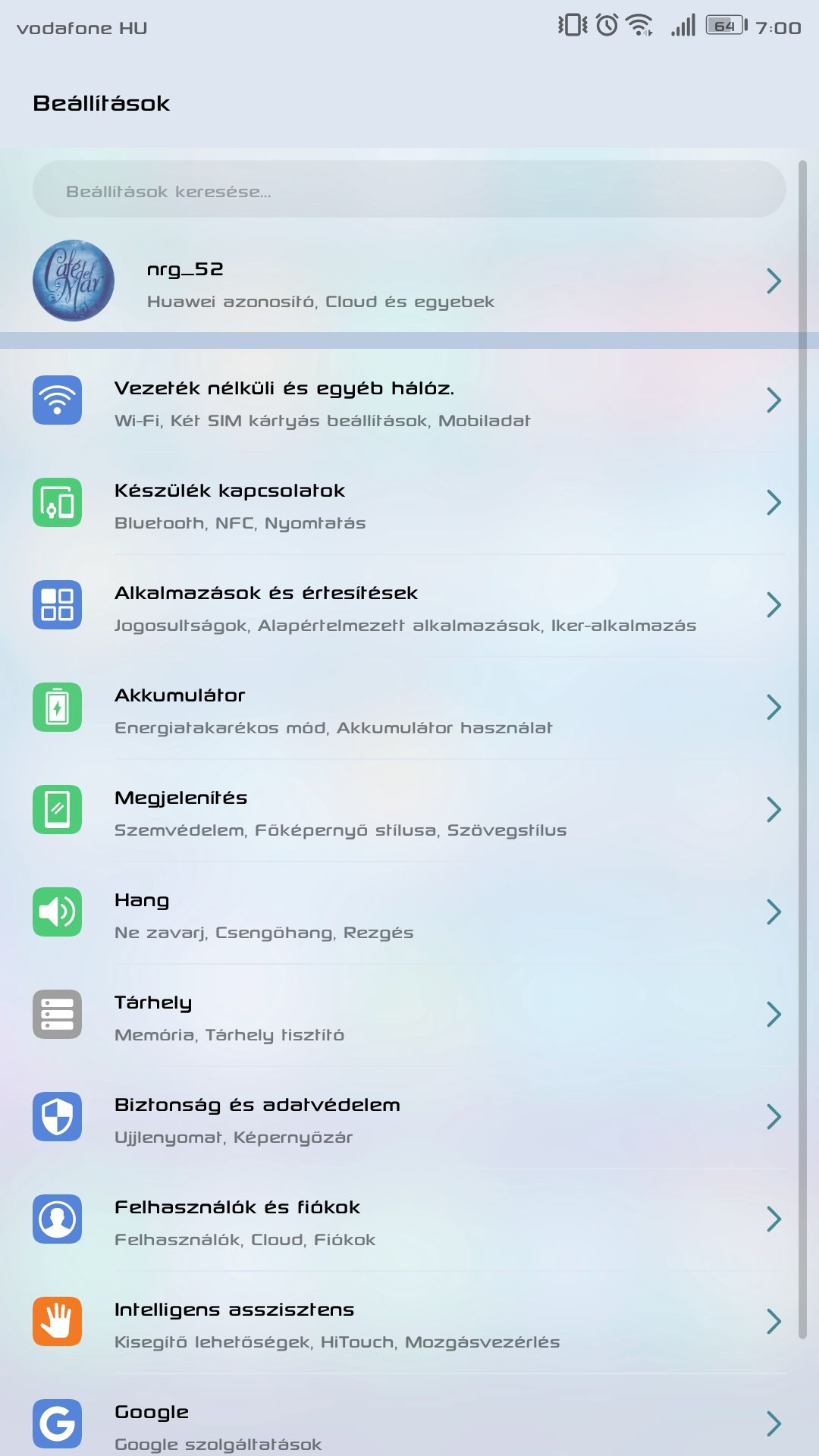

Font vagy betűtípus csere, csak, hogy a kereső is megtalálja. Nem tudom, hogy Te hol kutakodtál. ;-) de a Beállítások alatt sehol nem találtam. Azért írom le, hogy hátha másnak segítség lesz; nálam a megoldás a Themes manager for Huawei lett a Play-ből. Ezzel le lehet tölteni új fontokat is, illetve bekerül a fent linkelt beállítási lehetőség is a Témák - testre szabás alatt.

Az egy dolog,hogy megmutatod Nálad megy. De nálam NEM! Azt csináltam mint azelött, hogy betettem a HWThemes mappába a betűtipust, ami most ugye megszűnt és a Huawei >Themes helyre került, ide teszem és máskor a saját témáknál ott volt, rányom és kész. Annyi, hogy vissza saját témát. Csak ugye ott muszáj volt angol nyelv, itt meg ahogy Nálad is látom megy Magyar nyelvel is. No, kutakodom tovább.

Most, hogy Oreora frissítettem ismét akarnák betűtipust váltani, de nem akar összejönni. Azelőtt hetesen ment, igaz csak Angol nyelvű beállítással, de itt nem működik az a dolog. Pedig valaki itt azt mondta Oreon ugyan úgy kell csinálni ráadásul Magyar nyelven is működik. Hát nekem sehogyan sem akar.
