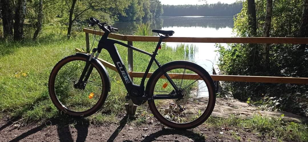

lacos001 #6986 üzenetére
Jól nèz ki a bringád!
