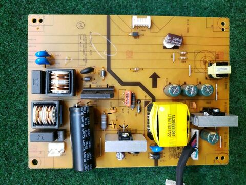

A kapcsoló-biztosíték-termisztor ott léte és a megtáplálás aszimmetriája (a generátor egyik végének a leföldelése) okozza a + zaj kialakulását.
A hőskorban, többen használtak a hifi rig-jük előtt 1:1-es "biztonsági leválasztó transzformátor"-t, amin a primer és a szekunder külön, elválasztott csévetestre van tekerve, a vasmag le van földelve. Ami egyszer megszüntette a "generátor" aszimmetrikus földeltségét, szimmetrizálta a következő készülék megtáplálását, másrészt nem volt tovább kapacitív csatolás ami a hálózati RF zajt át vitte volna a készülékre, mert a vasmag nem volt olyan gyors, hogy azt lekövesse.
Ezzel ma az lenne a baj, hogy a leválasztó transzformátor vastag lemezekből épül így a "frekvencia átvitele" "belső ellenállása" kis teljesítménnyel terhelve olyan 10Hz és 500-1KHz között OK, alatta fölötte elindul az ég felé az impedancia.
A kapcsoló üzemű tápegység meg akkor működne faszán, - ugye ez már tudott, hogy impulzus szerű áramokat vesz fel a hálózatból -, ha a hálózat 0Hz-és 1Mhz között közel lineáris, állandó és alacsony impedanciát mutatna, akkor az egészen jól meg tudja támasztani a bemeneten keresztül a tápegység kimenetét, az az a táplált készüléket.
Erre ma úgy van lehetőség, ha DC-ról táplálod a kapcsoló üzemű tápegységet, és erre egy külön rendszert állítasz fel, ami 3 fázisú egyenirányításból, egy elég nagy kondenzátor pakkból és egy lineáris stabilizátorból(más is lehet) elő állítja a DC 400V-ot.
DC-vel nem lesz ekkora lengés a készülékben lévő tápon a DC sínen (30-50V körül), gyakorlatilag töredéke lesz a zaj, amit a tápegység bármelyik irányba kibocsájt.
Másik módszer ami ugyan kompromisszumosabb, de AC-n is működik és bizonyított már: Hogy a biztosíték termisztor kapcsoló-t elhagyod, helyettesíted egy jobb minőségű kerámia 5-10 Ohm-os ellenállással és egy ezüst kontaktusos hermetikus relélével, ami rövidre zárja az ellenállást, ha a tápegység kimenetén beállt a névleges tápfeszültség.Ezek igen "vad" dolgok kommersz gyomorra, de ésszel meg lehet ugrani bármelyiket, csak tudni kell, h. mit miért csinál az ember.

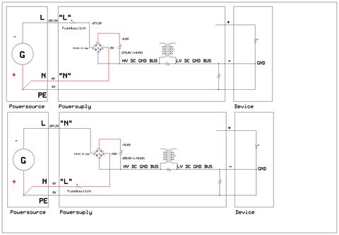

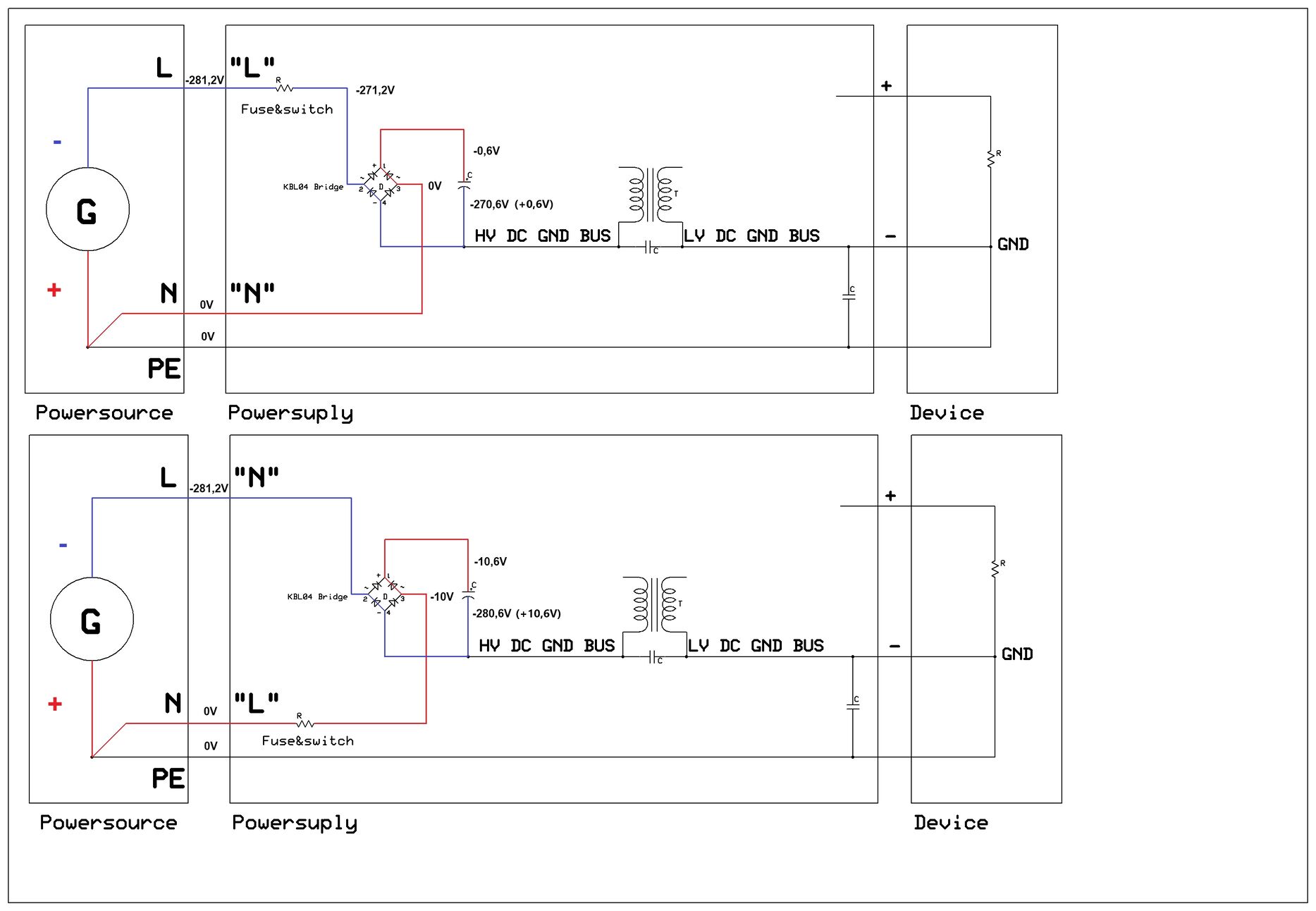

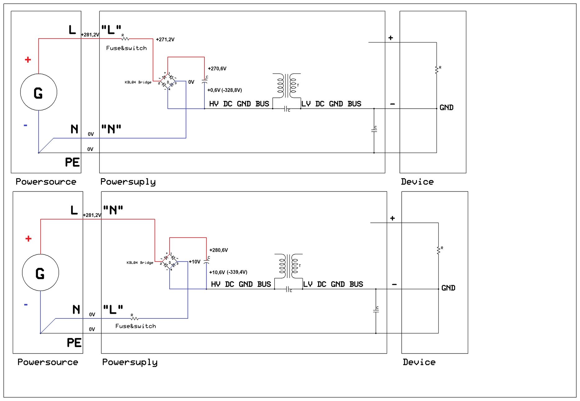

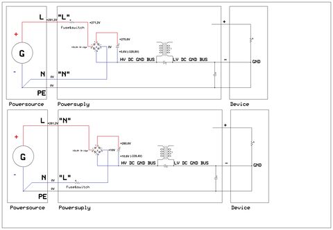

A poén ugye az, hogy L "N"-nél mindkét félhullám (+/-) esetben 20,6 ill. 20,4V-al nagyobb a feszültség lengés a HV GND sínen, mint az L "L" esetben!
Amit, ha feltesszük, hogy a kondenzátor + tekercselés kapacitása a ~300V lengésből valamekkora áramot át is enged a táplált készülék GND-jére, és még feltételezzük azt is, hogy a nagyobb feszültség lengés, nagyobb áramot hoz létre a kapacitáson keresztül, akkor bebizonyítottuk, hogy nagyobb a tápegység zaj kerül a táplált készülékbe, azáltal, hogy ha nem az L "L" bekötést alkalmazunk.
Annyit fűznék még hozzá, hogy a HV GND sínen ül a tápegység vezérlő/meghajtó IC-je is, ami hátrányosabb helyzetbe lett ezáltal hozva, és ez valószínű a pozitív ágon is meglátszik, amit az szabályozni igyekszik.Szívesen.
#16939776
Akkor erről beszélgettünk eddig "mellé":
Nagyvonalúan megengedtem magamnak, hogy azt a pillanatot örökítettem meg, amikor a puffer kondenzátor kapocsfeszültsége 270V, és a hálózati feszültség pillanatnyi értéke pontosan annyival nagyobb nála, hogy az pontosan 10A-el tölti a kondenzátort.
A másik engedmény magam felé az volt, hogy egy darab ellenállással jelöltem a kapcsoló, biztosíték, NTC stb ellenállását, amit fix 1 Ohm-nak vettem, amin a 10A töltő áram 10V feszültség esést okoz.
A rajzon szereplő zárójel nélküli feszültség értékek, a 270V-os kapocsfeszültségre éppen kisült kondenzátor, 10A-el történő töltésének első pillanatához tartoznak(megörökített pillanat), a rajzon minden egyes érték a Védőföldhöz/Nullához képest van feltüntetve!
A zárójelben szereplő érték az előző félperiódusban elért csúcs értéke annak a pontnak (HV GND BUS), amit úgy számoltam ki, - szintén engedménnyel a pontosságra - hogy, a hálózati feszültség csúcsértéke (340V), vagy ehhez, vagy a 0V-ból "mínuszoltam vissza" azt az (1 Ohm*10A-t) ami a kapcsoló, biztosíték, NTC stb. komplexumon esik, valamint az 1 db soros dióda nyitófeszültségét (0,6V). Valamint azt is feltételeztem, hogy nem tud feltöltődni csúcsértékre a pufferkondenzátor, valamint nincs neki belsőellenállása, ami miatt ez a kettő korlátozná a töltő áramot a hálózati feszültség csúcsértékének közelében.
Abban a pillanatban, amikor megindul a töltési szakasz, annak a két (nem zárójeles és zárójeles) feszültségnek a különbsége veszi igénybe a transzformátor szigetelését és a primer és a szekunder közötti kondenzátort (lásd a rajzon). -

#16939776 #105 üzenetére
"A puffer kondenzátoron pontosan ugyan az a feszültség lesz, csak a védőföldhöz képest nem."
Ennek a mondatnak se füle se farka. A védőföldet a tápegység negatívjával szokták összekötni, de amúgy lehetne a pozitívval is. Vagy semmivel sem, így a tápegység kimenete lebeg, mert ugye adott a galvanikus leválasztás. Emiatt semmi értelme a védőföldet idekeverni.
"Amiről ott szó van kondenzátorok, azok a föld-fázis és föld-nulla között vannak, míg az első kap polarizáló feszültséget 0V vs. -340V...+340V addig a másik 0V vs. ~0V nem."
Na, itt a probléma: hogy polarizálná kondenzátort, hogy ha másodpercenként 50 alkalommal egyszer az egyik irányból, egyszer a másik irányból tölti fel és süti ki? Ha egyenáram alatt lenne, akkor lenne ez igaz. Már ha ez a "kondenzátor polarizáció" létező jelenség.

#16939776
Abban az esetben, a hálózat fázisa a tápegységen feljelölt fázissal van összekötve.
Azon a síkon elindítható a gondolatmenet, hogy a 230V-os hálózati táplálás nem egy szimmetrikus, földfüggetlen megoldás.
A fogyasztónál rendelkezésre áll: egy földelés (0V)(a magyarázathoz a referencia), van egy stabilnak tekinthető Nulla (~0V) és van egy Fázis, ami -340 és +340V közötti csúcsérték között táncol.
Az első állomás a kapcsoló és a biztosíték esete: Alap tételnek tekinthető, hogy a biztonságos üzemelés szempontjából a biztosítékot a valódi fázis ágba kell kötni, mivel csak ekkor véd a Fázis vezető föld-zárlata esetén.
Ezek közül az első, mivel egy mechanikus elem, felmelegszik/lehűl illetve a feszítő rugó ellenében még mozogni is képes annak a kontaktusa, mechanikai rezonanciái vannak stb. Amint a rajta áthaladó áram megfelelő sebességgel változik, dinamikus hatást fejt ki a szerkezetre, így az közvetve változtattatni képes a kontaktusok ellenállását.
Biztosíték: ez egy vékony huzal darab, aminek ellenállása és induktivitása is van, valamint mivel nincs a szál megtámasztva, a rajta áthaladó áram dinamikus hatására még a szál is mozog/rezeg az üvegcsőben.
Ezek a tulajdonságok akkor válnak érdekessé, amikor kiderül, hogy a tápegységen belül lévő, tároló kondenzátorból, a működés közben elhasznált töltés, elég rövid idő alatt pótlódik a hálózatból. Ez az intervallum lehet az, amíg a hálózati feszültség pillanatnyi értéke nagyobb mint a kondenzátor kapocsfeszültsége, szóval a töltő áram ami a kapcsolón és a biztosítékon átfolyik, csak szakaszosan van jelen, és ezek még reagálnak erre a lökés szerű terhelésre egyszer egy feszültség eséssel, amit a belső ellenállásuk okoz, és valamilyen non lineáris/zaj jellegű termékkel, amit az egyéb, bonyolultan leírható tulajdonságaik.
Egyik esetben (L-L eset) a hálózati feszültség lesz kevesebb ezzel a tüskével, de ez kit érdekel, hisz a puffer kondenzátor megeszi, áthidalja, mivel annak a másik lába - egy diódán a négyből - a stabilnak nevezhető nullára van kötve amíg töltődik?! - a másik esetben (L-N) (a kapcsoló+biztosíték a nulla körben) a tápegységnél (egyenirányító hídnál AC oldal és DC oldal) a nulla potenciálja emelkedik meg ezzel a tüskével, a Védőföldhöz viszonyítva.
Itt már elgondolkodtató, hogy mindegy-e a tápegységnek, hogy a hálózat felöli egyenirányítás utáni DC-vonal GND-je, a stabilabb nulla potenciál közelében tartva érzi-e jobban magát, vagy úgy, hogy ezekkel a feszültségcsúcsókkal az esetlegesen modulálva van?
Másik ok, ami a hallható eltérést eredményez a csere, az a hálózati részen lévő kerámiakondenzátorok jelenléte. Amelyek igen kényesek, minden változásra (hőmérséklet, feszültség, mechanikai hatások), és ezen felül még a szerkezetük lassú regenerálódásával "emlékeznek" is ezekre a behatásokra, röviden változatos módon torzításokat termelnek.
Ilyenek lennének az "Y" kondenzátorok a hálózati szűrőben, ami a tápegység felől érkező RF-et vezeti le a Föld felé, illetve azok, amit a nagyfeszültségű vagy a kisfeszültségű DC sín GND-jét köti össze a Védő földel, ill. van ahol, - pl.: védőföld nélküli berendezésekben - a nagyfeszültségű és kisfeszültségű GND sínt kötik össze ilyenekkel!
Ezeknek a kapacitásuk bizonyos mértékben feszültség függő, pl.: a hálózati részen levő "Y" kondenzátorok közül a dugó bármelyik állásban, csak az egyik van kitéve feszültségnek, a másik ~0V-on van. Ha te megcseréled a dugót, nagyon hosszú idő, amíg magához tér és stabilizálóik annak a paraméterei, ami addig "nem volt feszültségnek kitéve".
Továbbá a Védőföld - DC sín, és és a DC sínek közti kerámia kondenzátorok esetére visszatérve: ezek pl.: biztosítékon és kapcsolón keletkező feszültség tüskéket és zajt természetükből fogva átvezetik a GND-re, hozzáadva saját karakterüket, ezzel az már benne van a tápegységben (mozgó referencia pont), illetve a védő földelés nélkül, DC sínen keresztül még a táplált készülék is ki van neki téve neki.Ez remélem ez a két egyszerű példa érzékenyítésre éppen megteszi.
