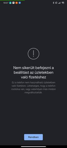

Ha nincs fenn a Wallet vagy regebben a Pay, akkor hogy tudsz fizetni teloval? Van sajat banki app amin keresztul tolod?
Igen, ugy nez ki egy hatter frissitessel hatastalanitottak a fixet, nincs fenn nekem sem az az update es most mar nekem is azt irtja a Wallet, hogy nem hasznalhato a telefon fizetesre.
