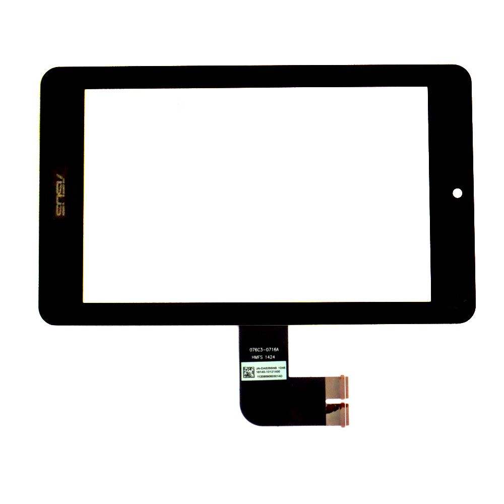

sziasztok.Segítséget szeretnék kérni.Kifolyt az LCD-m, mert sikeresen ráültem.Azt kicseréltem,de összerakás közben eltéptem az érintőpanel szalagkábelét.
A problémám az, hogy nem tudom melyiket rendeljem hozzá

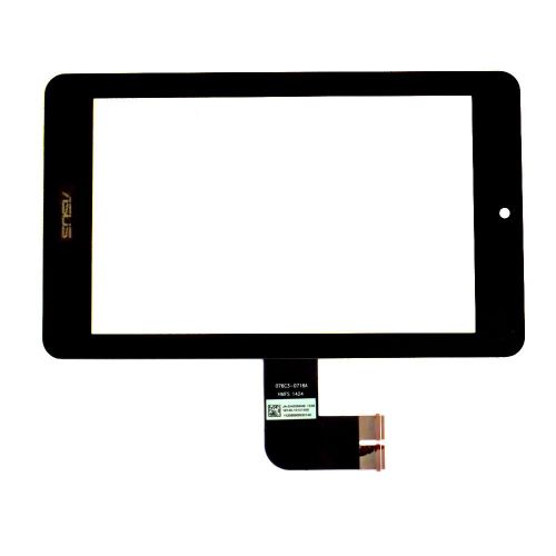

Az enyémnek a száma:MCF-070-0948-FPC-v2.0
De ilyet nem találok Ebayen csak 076C3-0716A HMFS1424 találom.
Kompatibilis lehet?
http://www.ebay.com/itm/Digitizer-Touch-Screen-Glass-Spare-Replace-For-Asus-Pad-MeMo-ME173-HD-7-ME173X-/161860888124?hash=item25afa9263c:g:fA8AAOSwnDxUhECT -
