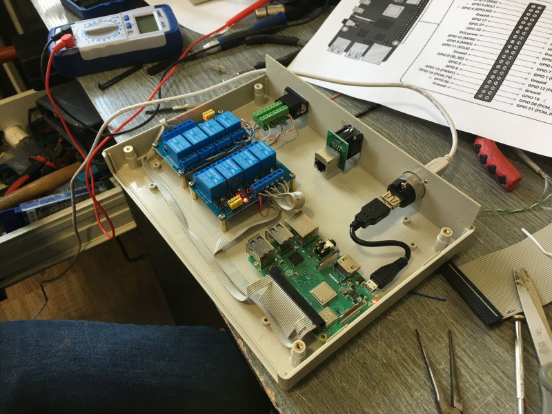

Tally vezérlés. Figyeli a képkeverőn melyik kamera kerül adásba, és ennek megfelelően vezérli hogy zöld(preview), vagy piros(on air) fény világít a kamerán.
A keverőhöz passzoló gyári megoldás árának negyedéből kijött. Plusz az érzés, hogy ezt mi raktuk össze az asztal sarkán, megfizethetetlen.
cigam
Elnézést, de muszáj eldicskednem vele:
Nem fért el még1 relé sor a kis router dobozába, ezért egy nagyobb dobozba lett beszerelve. Most azzal küzdok, hogy találjaj egy olyan USB A-B kábelt amin nem esik 1V 3-400mA áram hatására. (Az USB csati hátlap felöli vége USB-B mama "printer" csatlakozó) -

Micsoda mázli! A POWER LED és az SD kártya IO LED pont jó helyre került.
A hátulja kicsit szellős, és csak a két USB-hez férni hozzá, de a célnak megfelel.
