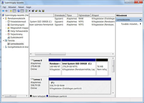

R0 problémám volna.

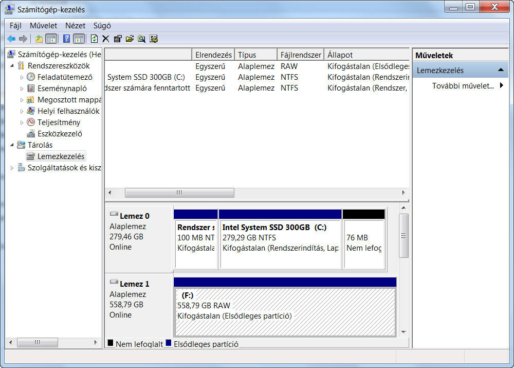

Gép átköltözött és kicsit erősödött, változott (új táp, új CPU hűtő, új VGA, új ház)

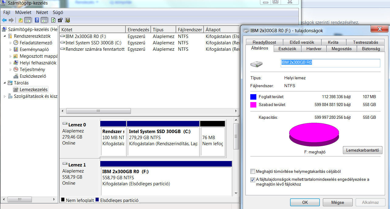

Bootnal listazza (Status: Optimal) és SCSI Biosát nézve minden ok, látom külön mind2 meghajtót. Winben látom a 600GB meghajtót, de csak "helyi lemez" néven és nem megnyithato (azt írja, nincs csatlakoztatva, lemezkezelot megnyitva, felajanlja az mbr és gpt-t ...egyiket kivalasztom es azt irja "az eszköz nincs csatlakoztatva")Lehet a SCSI Biosaban törölni kellene és újra alkotni az R0-t? (2x300GB)
Majd ma ezt eszközöltem/próbáltam:
Kábel csatlakozó lábait mind megnéztem (ezzel is lehet probléma) és teljesen épek (mint az új)
Mindent lehúztam és patentül vissza.Majd ezután a teljes történet (próba mindenre és az eredmény..látható)
képekben a story (látni amit látni kell és ott van feketén fehéren...csak tudnám mi van vele)

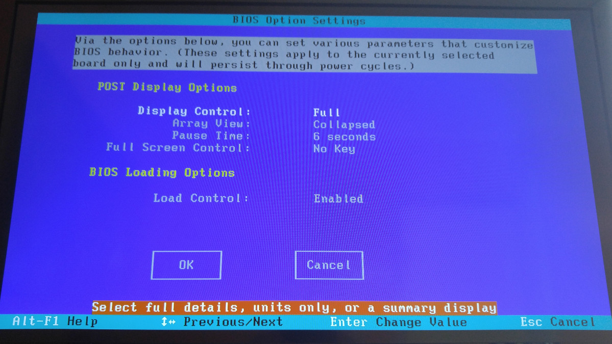

Ma ráraktam az alaplapi Sata I -re az SX930 120GB SSD -t és ezt az eredményt kaptam (normális)
PCI-X Sata 2 RAID kártya BIOS -ról csináltam képeket (teljes áttekinthetőség érdekében)
/segítséget előre köszönöm!/

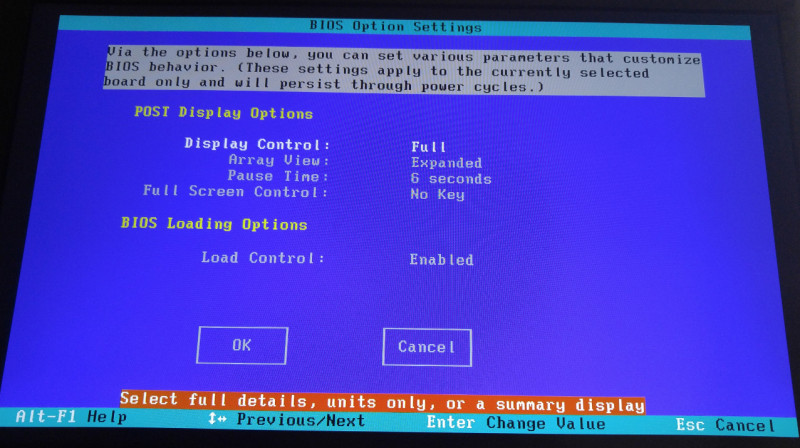

Gigabyte® GA-8KNXP Ultra-64 lapon van PCI-X 64bit port, mondom veszek bele egy Sata 2 -es kártyát, mert a lapon alapba csak Sata I csati van és szeretném kihasználni az adott max.sebességet...ez a gép csak a gyűjteményem része es szeretem mindenből kihozni a maximumot..SSD mellett van alaplapi Adaptec SCSI-320 vezérlőn 2db IBM 10k rpm HDD RAID0-ba

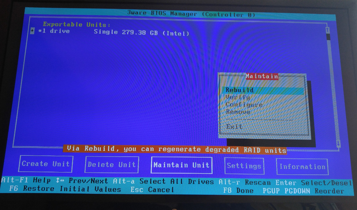

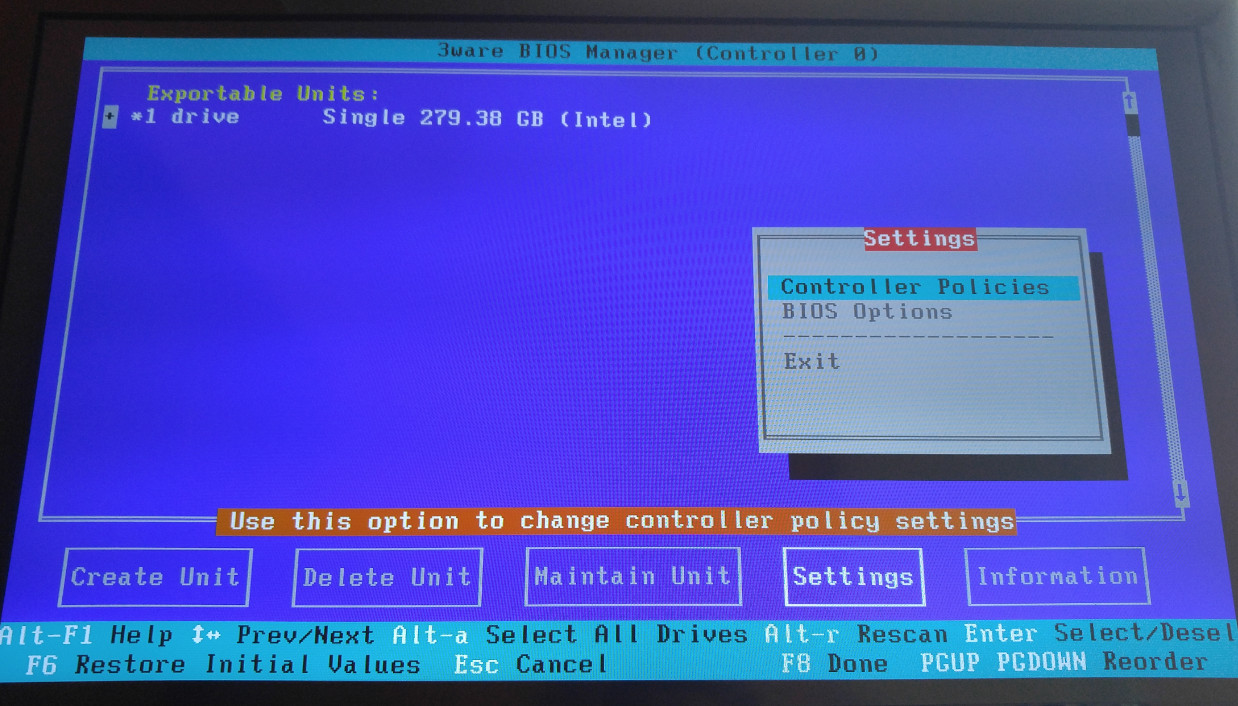

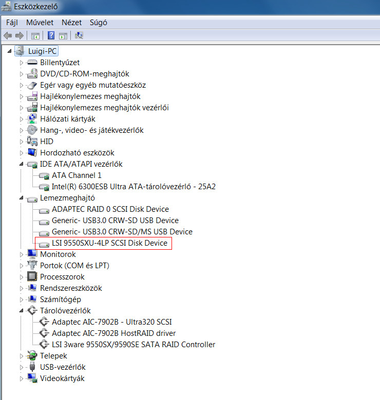

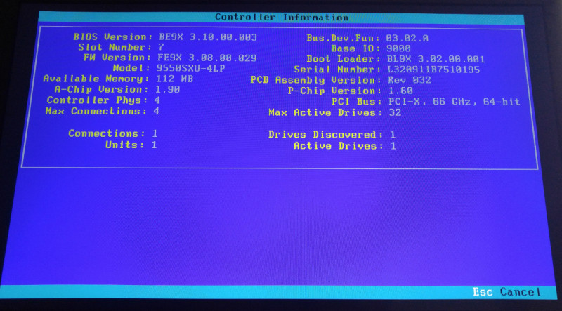

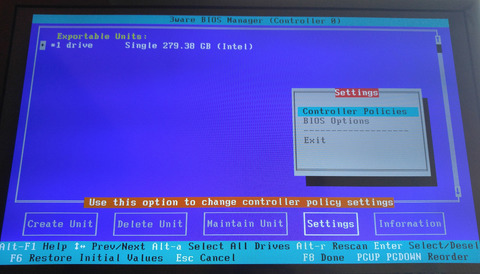

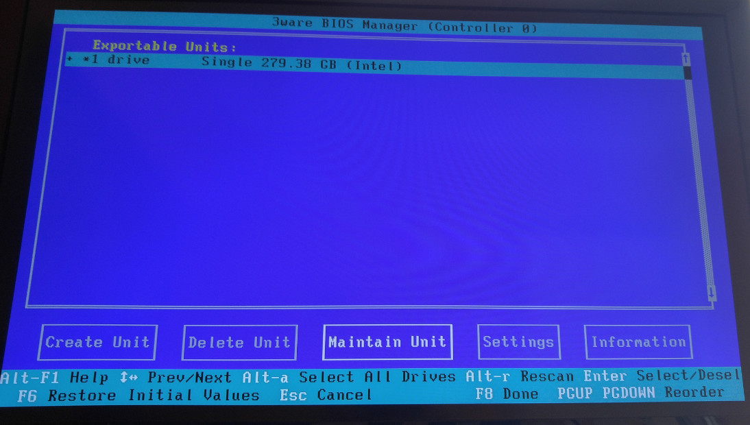

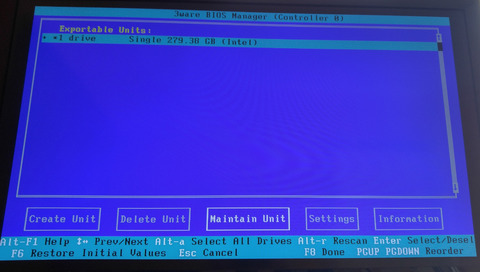

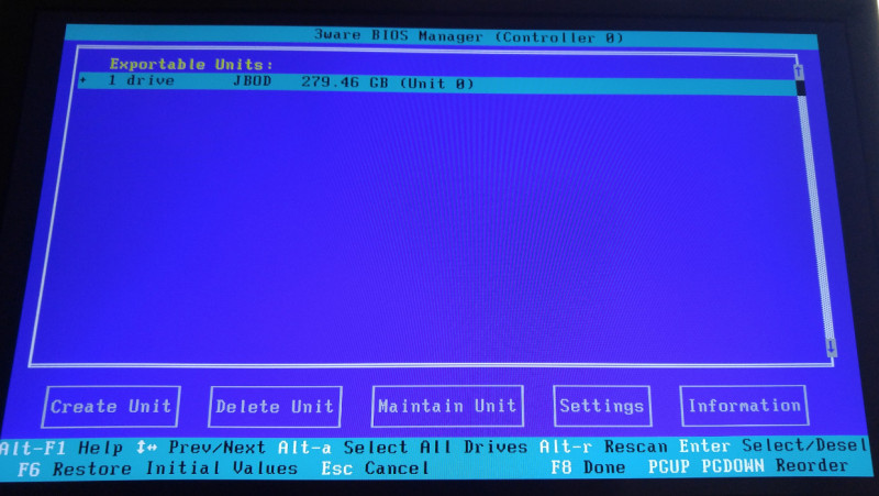

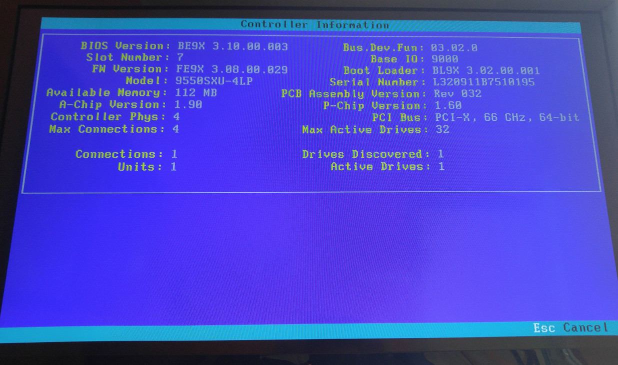

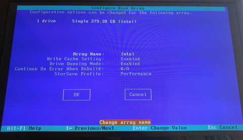

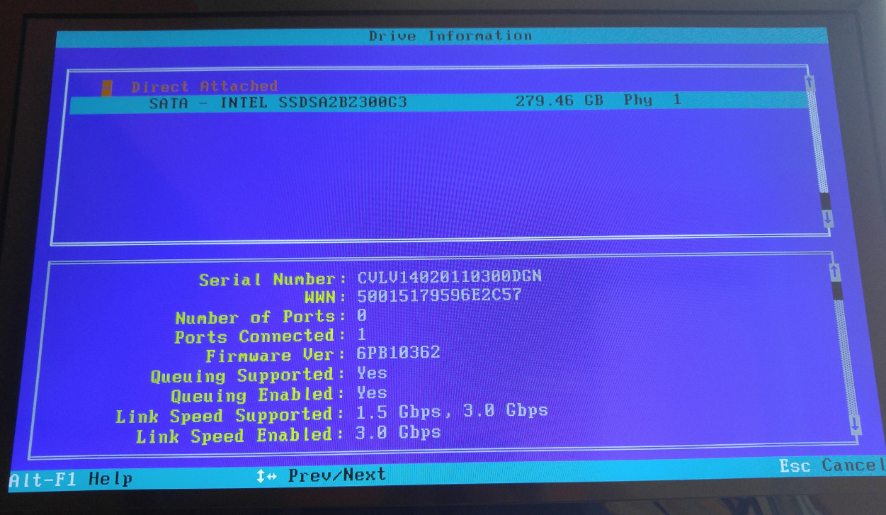

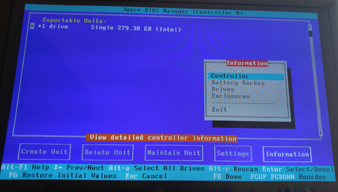

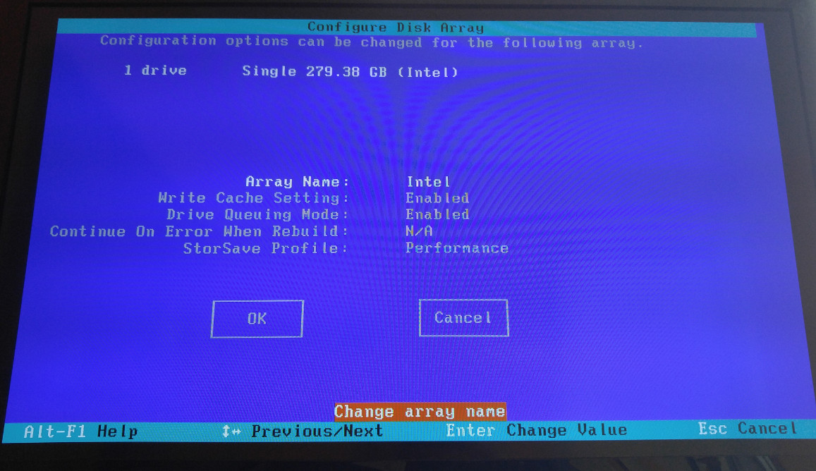

Segítséget szeretnék kérni LSi 3Ware® 9550SX-4LP Sata II PCI-X és Intel 710 300GB Sata 2 SSD megfelelő összehangolásában.

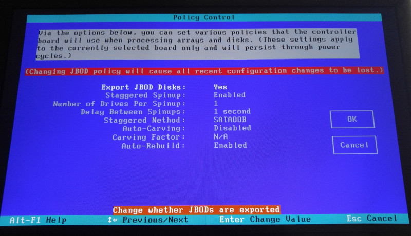

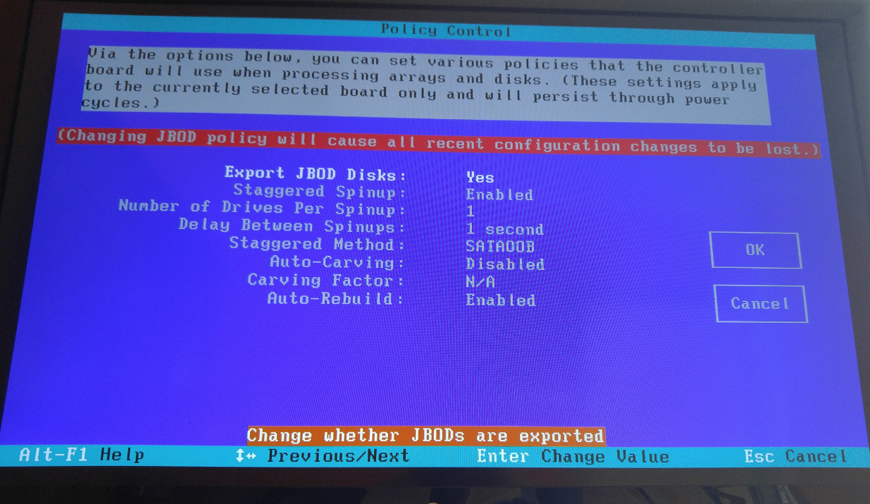

Rákötve JBOD-n érzékelte, de Removedable lett és megcsináltam Single-re. A gond csak az, hogy az SSD-n az írási gyorsítótárazás bekapcsolása aminek nem kellene ott lennie...(az csak azért lehet mert nem megfelelően érzékeli a kártya a meghajtót)

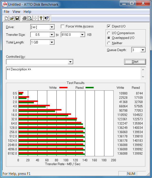

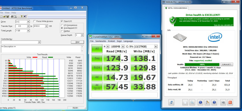

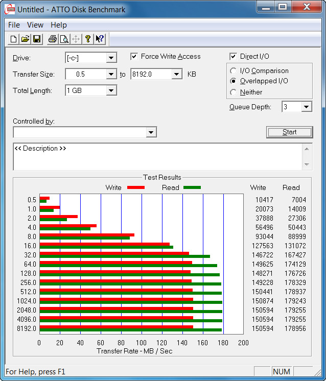

Alap beállítások mellett a sebeség ez volna: (itt Single-be van és a rendszer (Win7 32bit) felrakása után automatán kivan pipálva a meghajtónál az írási gyorsítótárazás engedélyezése...JBOD esetén ezt külön engedélyezni kellett)
SSDok nem érzékeli, de SSDLife az látja....
(mérési eredmény az írási gyorsítótárazás bekapcsolása nélkül volt még mérve...)Itt már be van kapcsolva.... (PCI-X kártyán ENABLED a Sata I (1.5GB/s) és II (3.0GB/s) is.)
Mi lehet a kártya BIOS megfelelő beállítása? (már nem JBOD-be van, hanem Single-be)
Segítséget előre köszönöm!

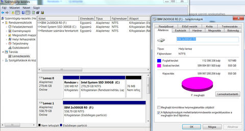

Szoftveres RAID01 -et szeretnék létrehozni Win7 alatt (lemezkezelés)
Korábban alaplapi SCSI-320 vezérlővel volt 2db 300GB -os HDD -vel RAID0 -m , de HD Sentinel nem látta így ezt a "szoftveres" megoldást javasolta a Sentinel fejlesztője.
Ebben szeretnék segítséget kapni.Eddig eljutottam: /mivel ilyet itt még nem csináltam, így nem tudom hogyan is tovább.../
