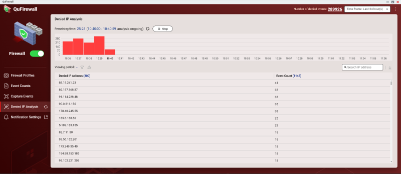

QuFirewall frissítésével meg lehet nézni a tűzfal által letiltott IP címeket: [link]
Ez így rendkívül informatív -

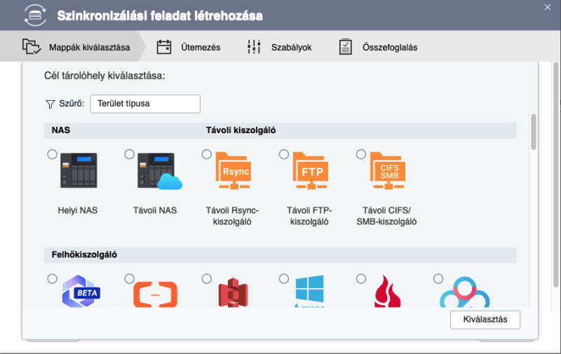

És szöveg is va hozzá! Most tényleg le kell írnom még1szer azt, hogy
"A szinkronizálás célmeghajtója már lehet ..."
A képemen is ott van, hogy "Szinkronizálási feladat létrehozása". -
Celithrandi #11435 üzenetére
Olvasd el még1x a #11434-et.
Plusz ha konyítasz valamit a parancssorhoz, simán összehozhatsz egy rsync backup-ot. Magát a parancsot ismeri a Qnap, csak megfelelő módon fel kell paraméterezni. -
Celithrandi #11432 üzenetére
Mert "Biztonsági mentés"t csak külső meghajtóra, a felhőbe, vagy egy másik Qnap NAS-ra képes menteni.
De!
A szinkronizálás célmeghajtója már lehet egy rsync szerver is.Igaz, ott sem mindegyiknél, pl. a kétirányú választása esetén sem választható az rsync/ftp/smb célmeghajtó választása. Ha elég az egyirányú, akkor válaszd azt, ha nem, akkor fordítsd meg. Készíts egy olyan megosztást, amire a Synology programja rá tud cuppanni, és azzal készíts mentést a Synology-ra.

Na ez már egy kiinduló pont, de a visszirányt nem találom
[link] -
