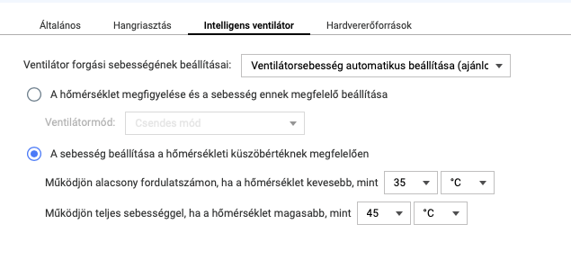

Celithrandi #11639 üzenetére
Lehet, hogy pont határértéken van, a kicsit nagyobb szellő lehűti, a gyengébb fokozaton meg felmelegszik annyira, hogy rákaocsoljon.
Nézz rá a lemezek hőmérsékletére, ill. a vezérlőpulton te magad is eltekerheted a ventillátor szabályzást. -

Celithrandi
Celithrandi #11298 üzenetére
Teljesen hülye, ha beállítom automatán csendesre vagy arra, hogy 35 alatt alacsony fordulat legyen az 1200rpm. Ha kézzel leveszem 1%-ra az 900rpm. Egyrészt vicc, hogy az 1% az 900rpm másrészt így ha masszívan írok egyikről a másikra nincs ami elkezdje tényleg hűteni. Bár 900rpm lehet fullba is elég, meg kell nézni, hogy a ról b re backupolás alatt mennyire meleg.
Shokkolo

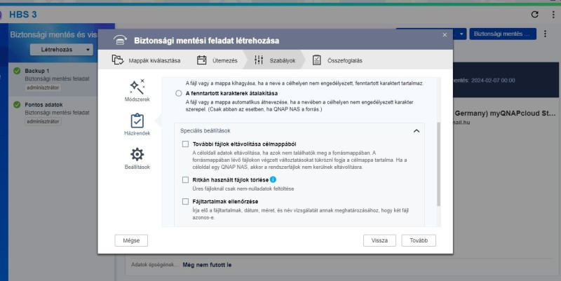

Celithrandi
Celithrandi #11259 üzenetére
A legjobb, hogy töröltem a beállított mentést, de többet nem engedi felvenni mondván, már van egy ütemezés erre a mappára. Mappatörlés és újra létrehozás után szintén. Kellett neki egy új más nevű mappa
Addel
Celithrandi #11257 üzenetére
Na jó, nem tudom.
Ha meglévő mentést szerkesztem ott van ilyen opció.Ha új mentést csinálok, ott nincs.
Addel

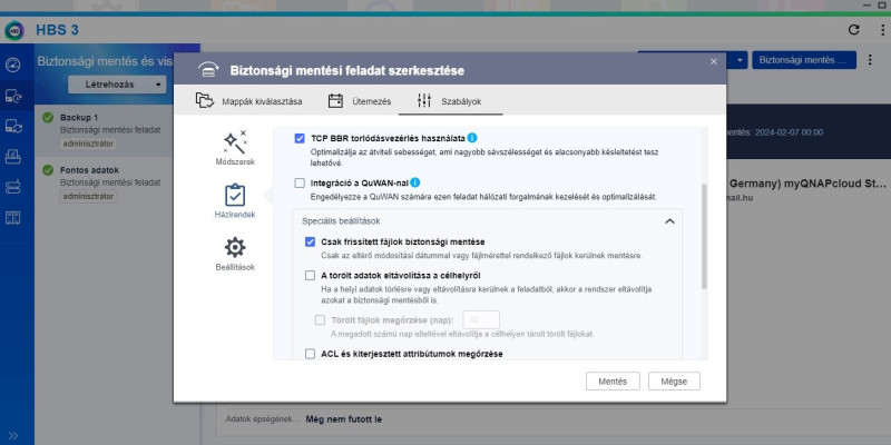

Celithrandi #11255 üzenetére
Mikor létrehozol egy új biztonsági mentést, akkor az utolsó "szabályok" fülön a "házirendek"-nél találod a "csak frissített fájlok biztonsági mentése" opciót.
De ha az ütemeznél a veziókezelés aktív, akkor ez nem használható. Ott meg lehet adni, hogy egy mentésből hány példány lehet, vagy mennyi ideig őrizze meg.
Shokkolo
Celithrandi #11253 üzenetére
Mit jelentene nálad az inkrementális?
Ellenőrizze, hogy történt-e a fileon frissítés és azt szinkronizálja ? -
Shokkolo
Celithrandi #11251 üzenetére
HBS-ben be lehet állítani, hogy mit mentsen és akkor nem teljes mentés...
(és azt hisze mkiválasztható a local nas, tehát helyben lehet Disk 1-et Disk2 -re backupolni)
Annyi hogy a napi és ah enti mentést külön feladatként kell létrehozni...
