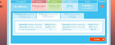

Sziasztok, már nálunk is 140-es netet írnak az oldalukon a korábbi 120 helyett. Ez most akkor tényleg csak elírás lenne? Kb 1 hónapja vagyunk tagok, de akkor nem mondták, hogy ezen az áron pár héten belül 140-es net is lesz. 240-et említették a szerelők...

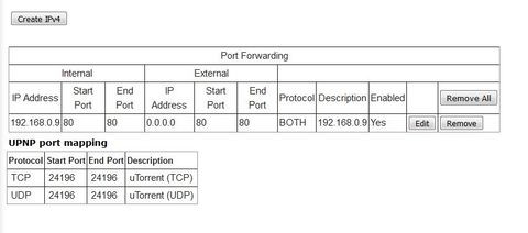

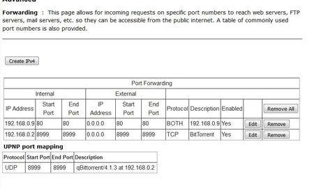

4Grider
Hasek99 #2672 üzenetére
Az előző hozzászólásodban látszik, hogy a torrent a 24196-os portot használja TCP és UDP-n is.
Ebből egyenesen következik, hogy ami szabály pl. a 10000-res portnál van, ugyanazt kell beírnod újként a 10000 helyett 24196-al a 192.168.0.9 helyett a torrent klienst futtató gép ip címével.
Ennél egyértelműbben csak akkor tudom megadni, ha kideríted annak a gépnek az ip címét, ami a torrent klienst futtatja.
De a routered beállításának semmi köze a topikhoz... -
Hasek99
4Grider

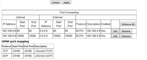

Hasek99 #2670 üzenetére
Ha a riasztóba egy böngészővel lépsz be, akkor a szabályánál a
192.168.0.9 80 80 0.0.0.0 80 80 Both 192.168.0.9 Yes sort szerkeszt át
192.168.0.9.80 80 0.0.0.0 8080 8080 Both 192.168.0.9 Yes -re.
Ha ez megvan, akkor kívülről a http://külsőipcím:8080/ weblapon tudsz belépni. Ha így nem működik, akkor ellenőrizd, hogy a router külső ip címe és a http://www.azenipcimem.hu/ oldalon látható ip cím azonos-e! Ha nem azonos, akkor a szolgáltató NAT-ot, kérj publikus ip címet!Ha a fentiek nem érthetőek, akkor kérj meg valaki hozzáértőbbet a környezetedből, aki ezeket neked beállítja/ellenőrzi.
4Grider
Hasek99 #2668 üzenetére
Azt neked vagy annak a szakembernek kell tudnia, aki a 192.168.0.9-es ip című eszköznek beállította a szolgáltatásait. A 80-as port a http, amikor megnyitsz egy weboldalt, akkor ez az alapértelmezett (vagy https esetén a 443-as). Ha kiforwardolsz egy webszervert, akkor nem kötelező ugyanarra a külső portra forwardolni, lehet az pl. a 8080 vagy a 8000 is. De akkor kívülről nem a http://külsőipcímed/ hanem a https://külsőipcímed:8080/ vagy http://külsőipcímed:8000/ címen lesz elérhető a weboldal. A http://külsőipcímed/ azért nem javasolt, mert a router admin felületét is egy beépített webszerver szolgálja ki, ami vagy a 80-as, vagy a 443-as portot foglalja/használja.
Hasek99
Sajna az előbbi nem müxik.
Csak a pipát5 tettem a upnpenable elé és kész. -

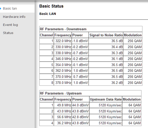

4Grider
A jó jelszintek:
Lefelé irányban -6 és 12dBmV között
SNR/Jel-zaj viszony 30-32dB felett
Felfelé irányban 50 alatt -
Hasek99
4Grider
Hasek99 #2639 üzenetére
Ilyenkor - kábelnet esetében - meg szoktuk nézni a modemben a jelszinteket.
Két eset lehet: Ha azok jók, akkor egyértelmű, hogy a torrenttel terheled szét az eszköz routing funkcióját. Vagy vegyél egy saját és normális routert, ami bírja a torrentet, ezt pedig tedd bridge módba (hogy a routered kapja a publikus ip címet), vagy vegyél vissza a torrentszálak számából.
Ha a jelszintek rosszak, akkor pedig hívd a hibabejelentőt. -
Hasek99
Pr-es élőfizetésem van tc7200 routerrel.
Sokat kínlódtam a routerrel ,állandóan újraindult.
Kicseréltettem,de semmit nem változik.
Néha teljesen leáll a wi-fi jelerősség max,de nincs mintha nem lenne net.
Sebesség a router mellett max 50%.
A torrentnek kell saját port vagy elég amit magának megnyit.Kipipáltam a UPnP Enable-t és nyit egy portot magának.A sebesség normális hogy laptopon csak 50% 1 méterre a router mellett
A port így megfelelő?A 80-as port a riasztóé.

Először én arra gyanakodnék, hogy szar a jelszint, illetve a jel minőség és ezért bizonyos frekvenciákon nem talál a TV csatornát, persze lehet egyéb más gond is (CI+ modul/kártya, tuner hiba stb.), érdemes ezzel kapcsolatban hibabejelentést tenni és majd a szolgáltató "szakemberei" vélhetően megoldják a problémát. -

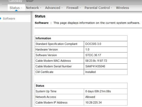

Szia, említetted a verziókat...
Nekem most akkor 1-es a legrosszabb van? Ezeket az adatokat a menüben írja. ->
Information
Standard Specification Compliant DOCSIS 3.0
Hardware Version 1.0
Software Version STDC.36.17 -

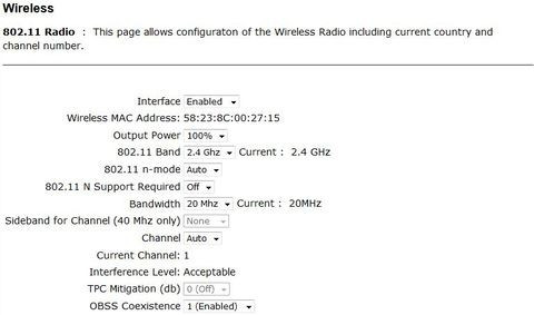

Érdemes megnézni a wifi analyzer alkalmazással, hogy melyik wifi sávok szabadok, és arra állítani a routert.
Ha saját routert akarsz használni, akkor, ha lehet, a legjobb lenne bridge módba rakatni a szolgáltatói routert, hogy csak modemként működjön, ha ez nem megy, akkor meg AP módba kellene tenni a saját routert, hogy csak switchként + wifi access pointként működjön a technicolor "főnöksége" alatt.

Portot szeretnék nyitni a modemen! Technicolor TC7200.20 a típusa! Betudok lépni a modembe de nem tudom ,h hová mit kellene írni! Ha valakinek lenne ideje és idegzete velem küszködni azt megköszönném! -
