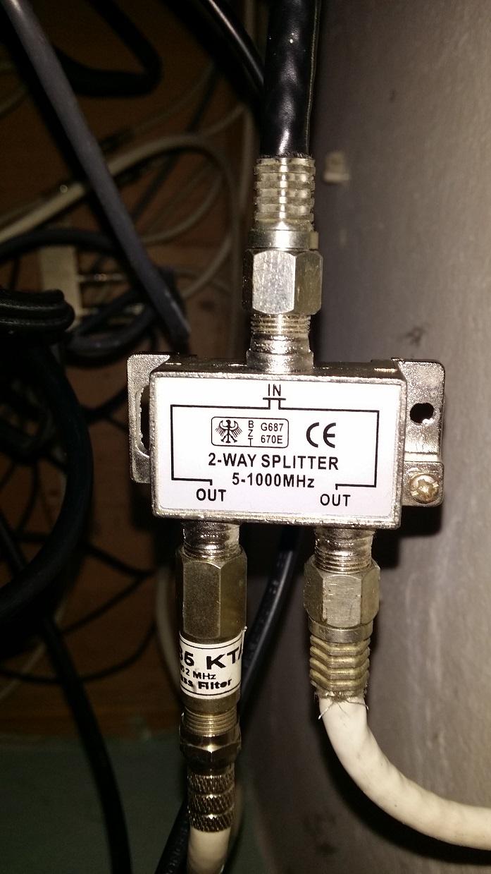

kabelmania27
Nem vagyok nagy szaki a témában, szóval inkább lefotóztam
A fekete ugye ami kintről jön, amint a filter van az megy a tv-khez, további spilterekkel elosztva (6 tv van), a másik meg a modemhez
A spiltereket amúgy le is akarom cserélni 1db 6-osra, a csatlakozókat meg a kábeleket is lecserélném, mert némelyik már elég laza, és a képminőséggel is vannak gondok. Meg valami jelerősítő is kéne, de azt inkább már szakemberre bíznám.
Köszi a képet, ez egy jófajta osztó, hpf után mehet az erősítő és a hatos splitter.
Erősítő tipusára itt tudsz rákérdezni. -

Tőled is kérdezném hogy milyen osztóval van elosztva a koax.Nem vagyok nagy szaki a témában, szóval inkább lefotóztam

Con Troll
Igen, helyi technikusnak ehhez nincs jogosultsága, központból megtudják csinálni.
Rendben, nagyon köszönöm a segítségedet!

Okés, köszi a képeket, jól van kialakítva a hálózat az a lényeg hogy a két kettes osztókon tévés ágakon legyen hpf szűrő. Ha jól látom a lentin a jobboldali kimeneten van akkor elvileg a padláson lévőn is van.
Így van, a lenti és a fenti elosztó tv-s ágain van egy-egy szűrő.

Köszi a képet ez egy jófajta osztó, padláson elvileg egy négyes splitter van, ha áramba van kötve akkor erősítő, ha van kedved lefényképezheted nem sürgős lassan sötétedik ráér holnap.
F csatlakozókat nézd meg, ha kilazult húzd meg, nem kell kulccsal.A csatlakozók szorosan fognak, nem lazult ki egyik sem. Gyorsan megnéztem a koax kábelt, az sincs megtörve/hajlítva, kívülről nem látszik, hogy sérült lenne.

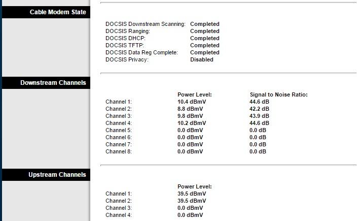

Mai mérések, itt látható, hogy elég kaotikus, hogy mikor mennyit kapok.
Az erősítőt lekapom gyorsan mobillal. -

A lenti elosztó ilyen:
A padláson, ahova bejön az utcáról a kábel, ott van még valami nagy doboz (erősítő talán? -ha szükséges, felmegyek és azt is lefotózom), abba megy bele az utcai kábel, onnan pedig 4 koax jön ki, az egyik jön le a modemhez a képen látható elosztón keresztül. A másik 3 koax-ot csak TV nézésre használjuk. Ezt még pár éve, bekötésnél a PR-es szerelő csinálta meg így.

Sziasztok! Továbbra is gondok vannak a net sebességével...Ezek az értékek normálisnak számítanak? (Modem: thomson thg571)
Down:
Channel Frequency Power Signal to Noise Ratio Modulation
1 135.0 MHz -0.9 dBmV 40.8 dB 256 QAM
2 123.0 MHz -1.7 dBmV 40.4 dB 256 QAM
3 129.0 MHz -1.1 dBmV 40.8 dB 256 QAM
4 141.0 MHz -1.3 dBmV 40.0 dB 256 QAM
5 0.0 MHz 0.0 dBmV 0.0 dB None
6 0.0 MHz 0.0 dBmV 0.0 dB None
7 0.0 MHz 0.0 dBmV 0.0 dB None
8 0.0 MHz 0.0 dBmV 0.0 dB None
Up:
Channel Frequency Power Upstream Data Rate Modulation
1 38.8 MHz 45.0 dBmV 5120 Ksym/sec 64 QAM
2 0.0 MHz 0.0 dBmV 0 Ksym/sec QPSK
3 0.0 MHz 0.0 dBmV 0 Ksym/sec QPSK
4 0.0 MHz 0.0 dBmV 0 Ksym/sec QPSKEsténként (kb. 5-6 órától ~éjfélig) rendre belassul (60/5-ös netem van), előfordul, hogy még a garantált sebesség sincs meg. De általában 20-30 mbit/s közötti értékeket mérek. Miért lehet ez? Már kihívtam a szerelőket, de mivel napközben általában jó a sebesség, széttárták a kezüket és még a kiszállási díjat is ki akarták fizettetni velem, mondván, hogy minden jó, feleslegesen jöttek...Hiába magyaráztam, hogy a hiba esténként jelentkezik csak. Aztán amikor bedobták, hogy fizessek, elhajtottam őket a búsp...ba. Lehet valamit tenni? Régen, 1-2 éve stabilan jött egész nap a 60/5, gondolom azóta a 97 éves Marika néniknek is szórják a netet, és csúcsidőben telítődik a hálózat. Vagy rosszul logikázok?
Down:
Up:

kabelmania27
Az egy jófajta splitter.
LeslieG Jr.
Bejövő jelszint kiszámítása miatt kérdezném, hogy milyen osztóval van elosztva a koax?
Szia.
Az elosztó egy Teletronik H2772 40dB 2-WAY Splitter.
kabelmania27
Hát én annyira nem értek hozzá , de azt látom , hogy van különbség LeslieG Jr. által írt adatok között.
Nem tudom , ezeknek az értékeknek magasnak vagy alacsonynak kell e lenni, és mit befolyásol.
Mert néha pingem van rendesen. Van hogy ugrál 40-200 között másodpercek alatt. (BF4)Esetleg , hogy mennyit számít az elosztó a padláson , hogy megérné -e lecserélni egy jobb minőségűre.
És , hogy Channel 5-8 után miért 0 az érték.
Model: Cisco EPC3208
Vendor: Cisco
Hardware Revision: 1.0
MAC Address: 24:76:7d:97:a7:d9
Bootloader Revision: 2.3.1_R3
Current Software Revision: e3200-E15-5-v302r125533-110811c
Firmware Name: e3200-E15-5-v302r125533-110811c.bin
Firmware Build Time: Aug 11 20:00:37 2011
Cable Modem Status: Operational
Wireless Network:Cable Modem State
DOCSIS Downstream Scanning: Completed
DOCSIS Ranging: Completed
DOCSIS DHCP: Completed
DOCSIS TFTP: Completed
DOCSIS Data Reg Complete: Completed
DOCSIS Privacy: DisabledDownstream Channels
Power Level: Signal to Noise Ratio:
Channel 1: -1.0 dBmV 39.6 dB
Channel 2: -1.1 dBmV 39.7 dB
Channel 3: 0.3 dBmV 40.8 dB
Channel 4: 0.0 dBmV 41.1 dB
Channel 5: 0.0 dBmV 0.0 dB
Channel 6: 0.0 dBmV 0.0 dB
Channel 7: 0.0 dBmV 0.0 dB
Channel 8: 0.0 dBmV 0.0 dBUpstream Channels
Power Level:
Channel 1: 48.0 dBmV
Channel 2: 0.0 dBmV
Channel 3: 0.0 dBmV
Channel 4: 0.0 dBmVNézd meg milyen osztóval van elosztva a koax.
wolf13
Azért nulla a Channel 5-8 mert a modem csak 4 csatornát használ.
Értem , köszönöm, és amúgy a többi érték az rendben van ?

El van osztva a koax vagy direktbe megy a modembe?El van osztva egy elosztóval. Az elosztó után az egyik megy a modembe a másik meg antenna.
kabelmania27
Igaz nem tőlem kérdezted de beírom az enyém.
Kb 1,5 éve vagyok Pr-telecom-nál(Halásztelek). Nálam a modem egy Cisco 3208. A net: 60/5Mbit. A tesztek hozzák szépen ezt az eredményt.Íme az eredmények:
Downstream Channels
Channel 1: 10.9 dBmV 44.7 dB
Channel 2: 11.2 dBmV 45.0 dB
Channel 3: 11.0 dBmV 44.7 dB
Channel 4: 10.3 dBmV 44.1 dB
Channel 5: 9.8 dBmV 43.9 dB
Channel 6: 9.1 dBmV 43.9 dB
Channel 7: 8.3 dBmV 43.3 dB
Channel 8: 6.8 dBmV 42.5 dBUpstream Channels
Power Level:
Channel 1: 37.5 dBmV
Channel 2: 0.0 dBmV
Channel 3: 0.0 dBmV
Channel 4: 0.0 dBmVKöszi, nem gond, bárki leírhatja, az egy jófajta modem.
