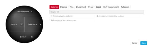

Polar vintage v esetén be lehet állítani, hogy futáskor a kijelzőn ne az alapbeállításban szereplő sebességet mutassa, hanem azt, hogy hány perc alatt teszem meg az 1 kilométert?
Köszönöm a segítséget.

pelyib
Szabadon tudod konfigurálni a megjelenő adatokat. Teljesen magadra tudod szabni.
Itt van egy bemutató videó róla
A kijelző folyamatosan aktív, nem kapcsol le, és automatikusan kapcsol a háttérvilágítás ahogy emeled.Ha csak a futás a cél és másra nem kell akkor azért van olcsóbb megoldás is (nem lebeszélni akarlak).
