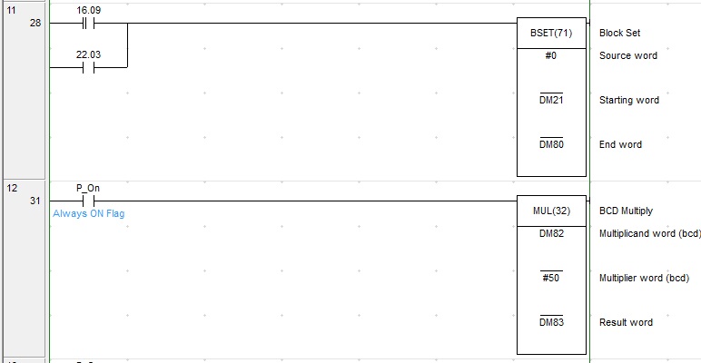

Igen, a DM-ről beszélek, eddig inkább CJ1M típusú PLC-kel foglalkoztam, de most kell CQM1H-val is.
Pl. ennél a képnél, hogy nyomozom ki azt, hogy ez mi akar lenni?
Értem mit csinál a program kód / utasítás, de ezt az adatmemória területet nem igazán.
És ehhez hol tudnék utána olvasni?DM:
Előre is köszönöm!

Achilles83 #4648 üzenetére
A kérdésem az lenne, hogy az analóg jelek azok milyen címzésen fognak megjelenni?
Az attól függ, hova rakod. A PLC IO tableban tudod konfigolni a hardvered. Ott kiírja a címet is.
ha hőmérsékletet akarok szabályozni akkor az hogy tudom átskálázni ha fokban akarom látni az értékeket
Ez sok mindentől függ. Milyen az analóg bemeneted, milyen tartományú a hőmérséklet távadód. De pl a kártya maga is tud skálázni, szintén a PLC IO-ban konfigolható
