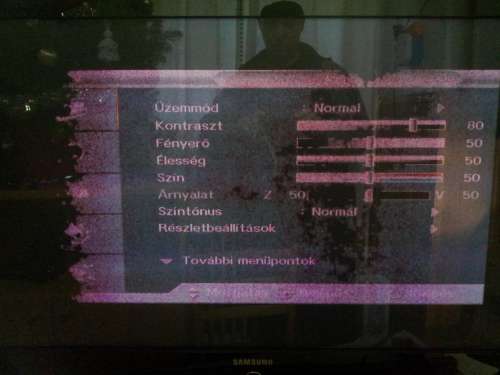

Samsung PS42C96HD tip. plazma tv-m, aminek pár napja a képe elromlott, a hangja tökéletes. Ki lett cserélve a tápegység panel, de ez nem segített rajta. A képernyőn sötét foltok jelentek meg, egy-egy képernyőrészlet ugyan homályosan, zavarosan látszik, de a teljes képernyőn nincs fényerő, kontraszt, a foltok pedig teljesen sötétek. Van-e valakinek ötlete, hogy mi lehet a gond? Van képem róla, csak nem tudom, hogy lehet ide másolni.
Még valami: jobb oldalon lévő teljesítmény panel bekapcsolt állapotban is teljesen hideg. -
