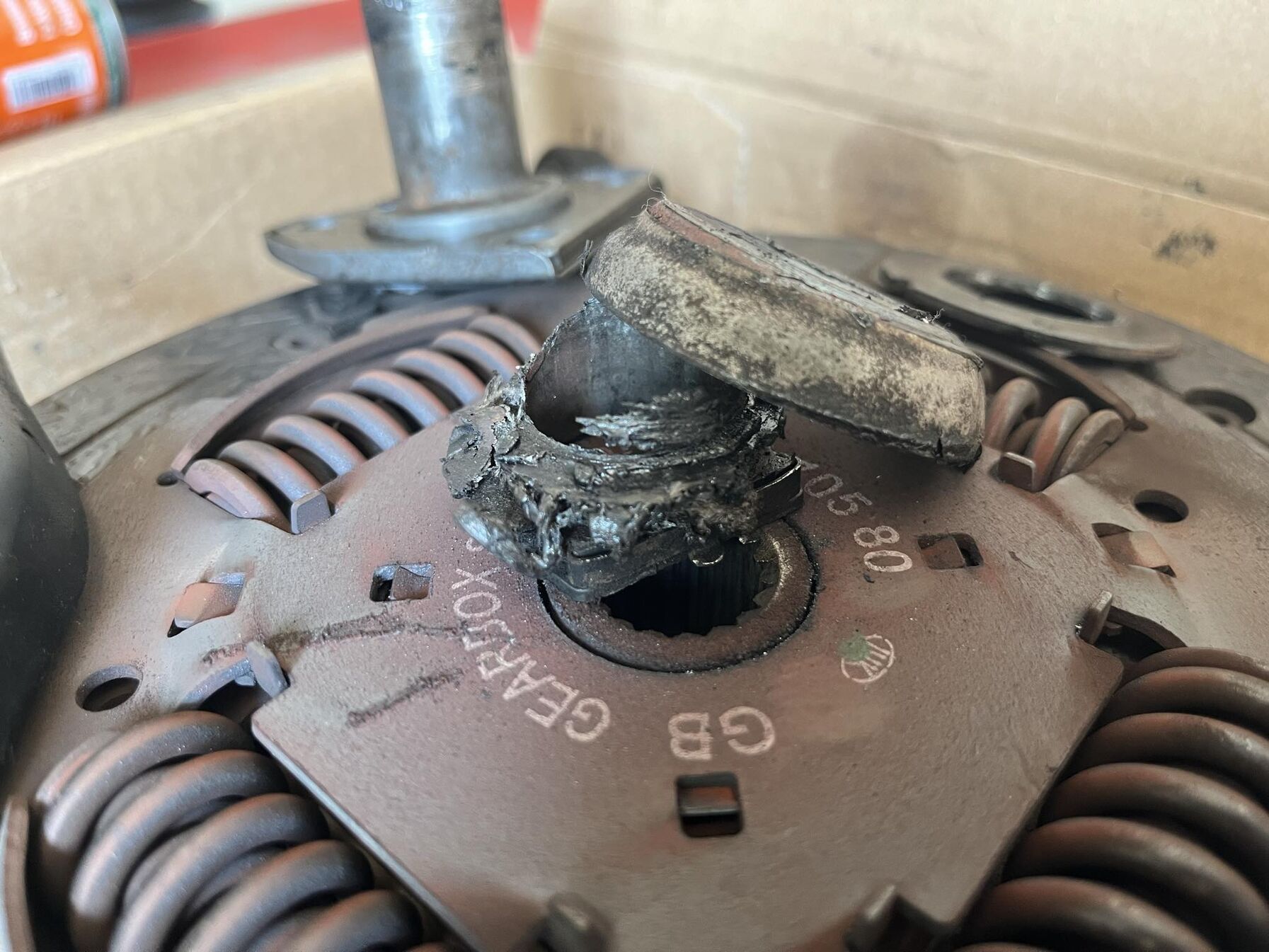

Szia,
Köszönöm a választ, most adta meg magát teljesen a kinyomócsapágy, az alábbi ajánlatot kaptuk, úgy saccra 260-300eFt körüli árat mondott... "egyszerűbb kuplungnál 110eFt ha hidraulikus kinyomós akkor 150eFt az anyag, a munkadíj 130eFt ".
Előzmény: [link]
Szerintetek mennyire lehúzás szagú?

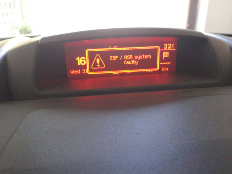

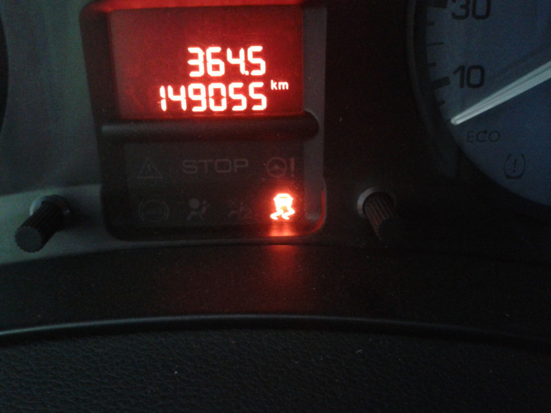

dik
Annak nincs baja működik. Diag meg drága azért nem vettem meg mert néha jó ha van(nem lenne sokat használva vagy igaz a fene se tudja ezeknél már...)... Na mindegy tipus specifikust meg nem tudok, de futok még egy kört. Ma hibakód nem volt csak a tempomat nem akart működni. Érdekes lesz ennek a sztorinak a vége van egy sanda gyanum...
FeZ...
Akármi is lehet, olyanok is, amit írtak a többiek, azonban én mindig diaggal kezdem, mert ezek az autók, ha a motornál keletkezik valami hiba, azonnal bedobja az ESP/ABS hibát néha még akkor is, ha nem is gyújt MIL lámpát még. (és természetesen a tempomat sem megy olyankor) Ha diagon csak a fékhiba van, akkor lehet arrafelé keresgélni, de ha van valami a motornál is, akkor először azt kell kijavítani/megszűntetni.

dik
Hogyan néz ki ez a nyavajás csak hogy tudja vagy el sem tudom téveszteni?
Kontaktra gyanakszom én is mert olyan kaotikus az egész. Holnap alá mászok az aknába és meglesem. Ezt a hibát már mikor megvettük pár éve is csinálta csak nagyon nagyon ritkán most meg azt elharapózott elég agresszívan az elmúlt 1-2 hétben....Esetleg más tipp valaki hátha?
dik
Fez a mail ami ment már nem aktuális nem tudom láttad-e egyáltalán a multkorában. Na mindegy már választ én nem láttam.
Többi fanatikustól kérdezném
eseleg diag nélkül lehet-e tudni ez mi mert kezd a sírba vinni. Fékpedálra lépésnél már elég sűrűn csinálja mondhatni 5-ből 4x már amikor persze eltűnik a hibakód. Ha nem tűnik el akkor nem sípol csak jelzi helyzet van. Mi a jó ég lehet -ez? Valaki esetleg tudja? Ilyenkor a tempomat nem működik. A seb. korlát az működik mikor van ez a hiba. Tehát fékpedálra lépésnél sipol és írja majd hol egyből eltűnik hol nem egyből. Roppant idegesítő... Persze ettől még megy az autó, de akkor is ez olyan.....
Na jó van amikor lehet 2-3 is fékezni és nem jön hiba. De ez nagyon ritka lett mostanság...

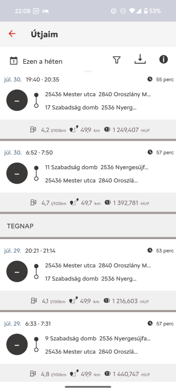

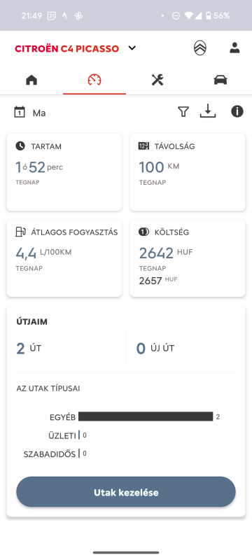

C4 Spacetourer 1.2 130 Puretech, kézi, fogyasztás.
Nyergesújfalu - Oroszorszány, reggel közepes forgalom melóba, este kicsi, 50-50 km. (Tegnap is túlóráztam, már sötétedéskor indultam, akkor 4,5 lett az oda-vissza, 4,8 be, 4,1 haza.)

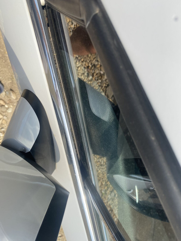

Csak el hoztuk a C4 -est, úgyhogy itt is vagyok az első kérdésselaz alábbi gumi be van esve/csuszva. Honnan tudok szerezni és mit ide? Ez a fix kis első ablak gumi vízzárója ha jól mondom. Köszönöm előre is.

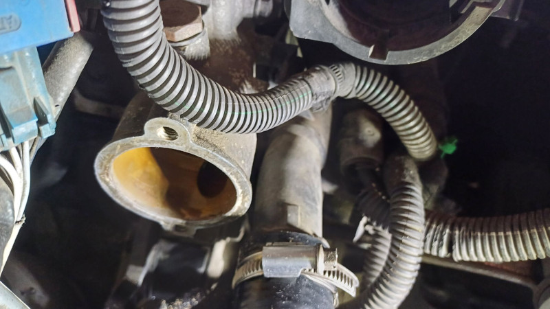

MC Pite #6852 üzenetére
Az előző tulaj cserélt fagyállót és egyébként nem redvás a rendszer. Az előző hűtőben sem volt dugulás. Én nem is cseréltem fagyállót mert 1 éve volt vízpumpa csere, akkor meg 2-3 liter a földre folyt, az új G12-vel lett pótolva. Most pedig a nagyobb hűtővel és az egyéb veszteségekkel szintén 1-2 literrel több kellett bele.
Kicsi vízkő azért van de nem vész.
VIsszatérve, hogy mivel lehet kitakarítani: Kompresszor, azzal nehezebb elhajtani a bordákat, illetve könnyebben odaférsz a pisztollyal.
MC Pite
Ahm... Hogy tudnám helyben takarítani?
MC Pite
Steve_Brown #6844 üzenetére
A méret is hozott, de egy ugyanekkora/tiszta hűtő friss folyadékkal is már javít a helyzeten, a tizenéves hűtők nem kicsit dzsuvásak, illetve sokszor hiányosak jellemzően.
Én is nézelődök hogy kellene nagynyomású mosóra valami 90°os fej, amivel bentről kifelé lehetne mosni a hűtőt (valamennyire). -
