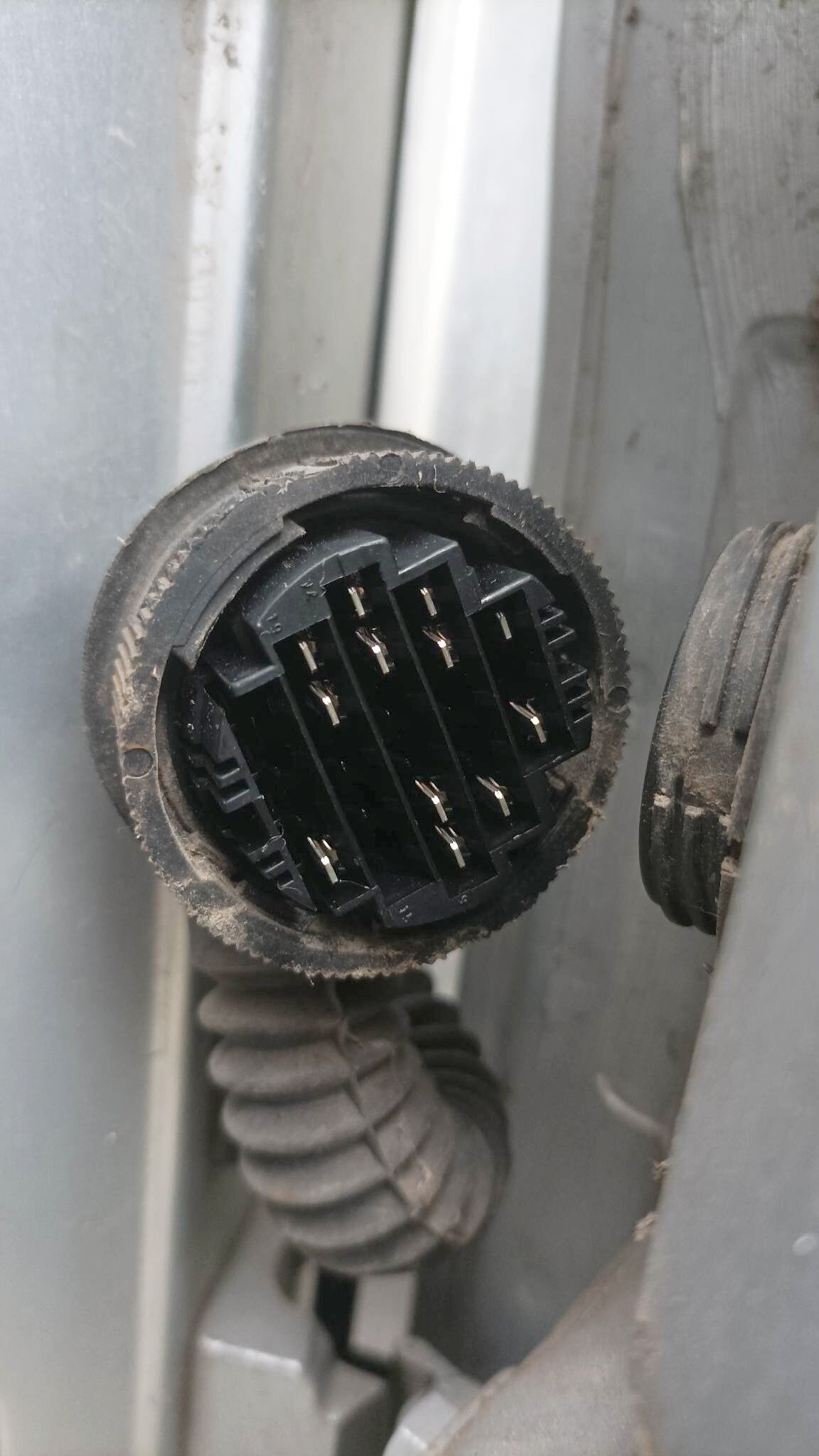

Sziasztok, valaki tudna nekem segíteni 2004 partnerbe cseréltem kijelzőt, ez már képes lenne külső hőfokot is megjeleníteni, nyilván a tükörbe most nincs hőmérő, de nem is ez a lényeg hanem hogy vajon az ajtó átvezetőig eljön-e egyáltalán, ha nem akkor van valakinek ötlete honnan kellene kihúzni a vezetéket?
Ez a jobb oldali ajtó átvezető, jelenleg az ajtóban elektromos tükör, tükör fűtés, és elektromos ablak van + a centrál.
