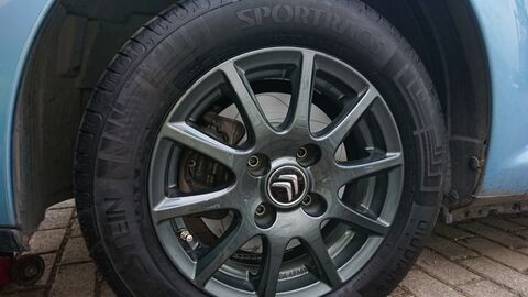

MC Pite
7Sony7: Nehezebben üvegesedik/ég meg a betét felülete, és simábban kopik a tárcsa (gyorsabban tisztulnak). Főleg ritkán használt (különösen szabad ég alatt álló) autónál előnyösebb szvsz.
Meló miatt kb havonta használtam az előző autót, egy before-after kép (itt egy éve volt használatban az új tárcsa): [link] Igaz, németből jött, az is segíthetett, hogy ikyen legyén, meg a sok motorfékezés, plusz a párás garázs is. -

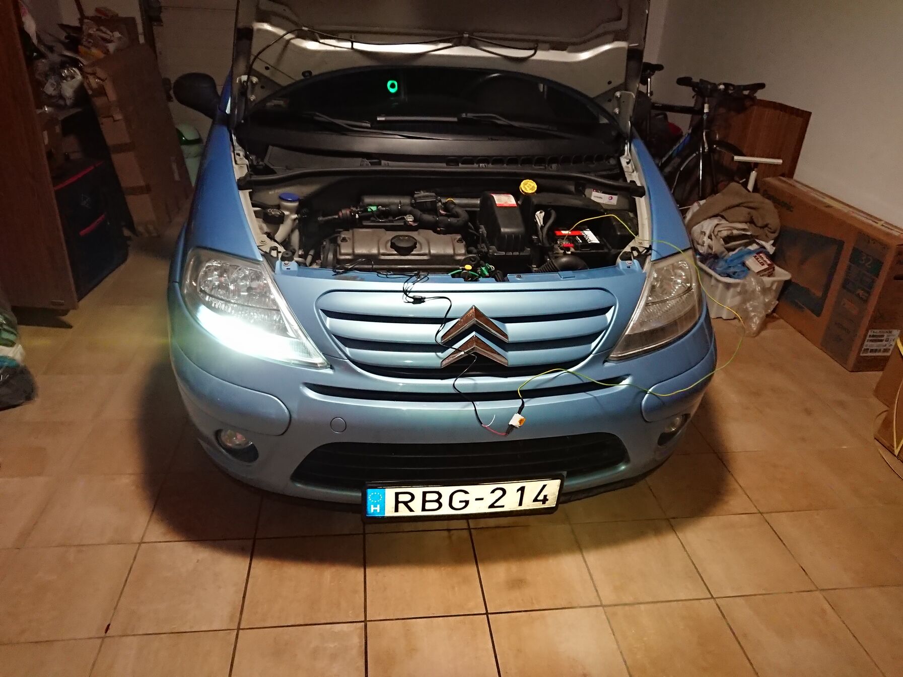

Már kopott volt a C3-as oldalsó indexén a króm, így nekiálltam keresni másik lámpákat.
Az olcsók nem voltak túl szimpatikusak, illetve egyesekre panaszkodtak is, hogy nem illeszkednek rendesen, úgyhogy rápróbáltam a ledesre.
Jelentem, szépen illeszkedik, és sokkal jobban látszik mint a gyári (mármint hogy egy még nem kopottnál is jobban).
Pár videóból kivágott kép: [link]
Mind a négy irányjelző új, szépen erős sárgán világít, nem azok a gyengék.Off: Jut eszembe, PY21W helyére '2 ledizzőszálas' DRL-es indexet nem szeretne valaki?

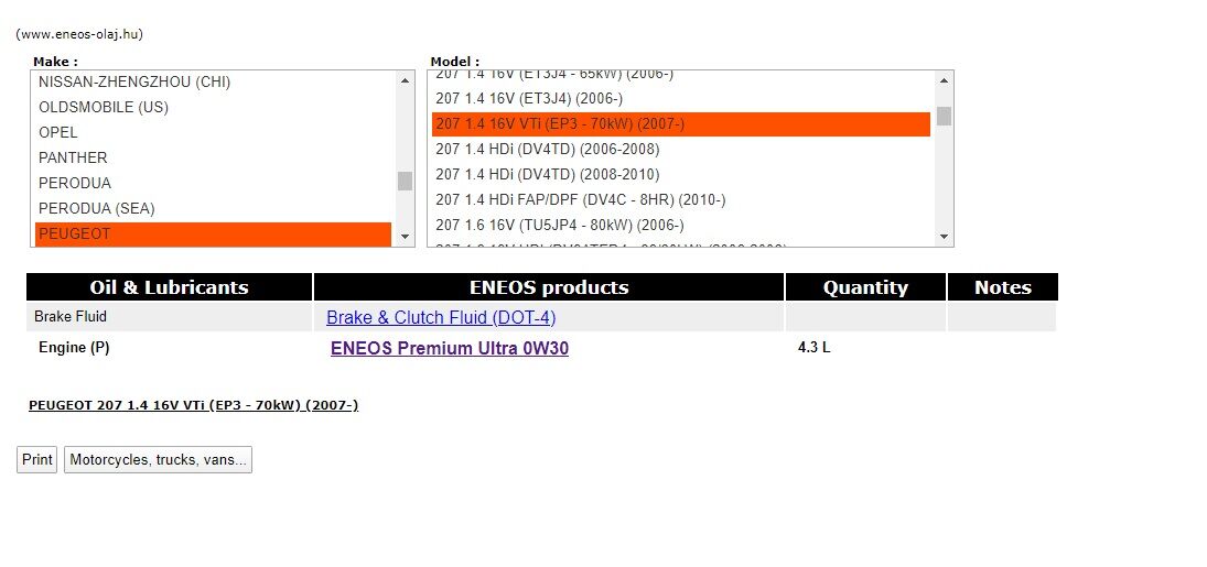

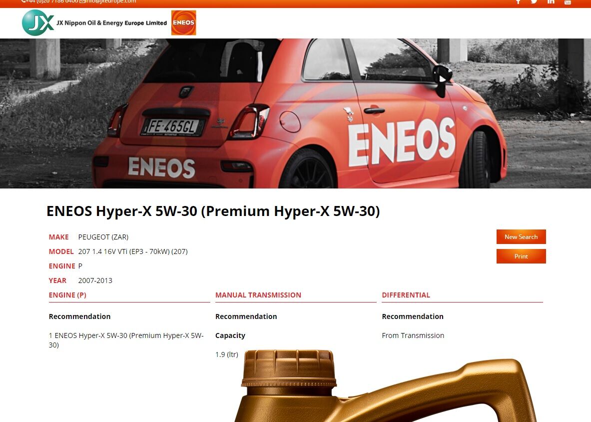

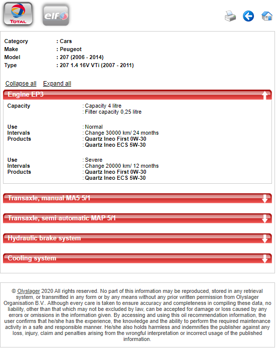

A Totalt az olajkereső szerint abszolút ajánlott az Ineo First 0W-30 . [kép]
Viszont az eneos-nál ahány oldal annyi ajánlat [kép] , [kép]
De ami részedről ajánlott (5W-30 ENEOS Hyper S .) az tényleg C2 és PSA minősített.
Csak azt nem értem az olajkeresők szerint miért nem hozza?
Ezért is kérdeztem rá mert összevisszaság van itt az interneten az olajkeresőkben.
Egyenlőre maradok a Total mellett,ha nem válna be megpróbálom az általad ajánlottat. -
MC Pite
Quartz Ineo First 0W-30 a leginkább belevaló, vagy Quartz Ineo ECS 5W-30.
Nem a fantázianevet kell nézni, hanem a specifikációt megkeresni, azaz C2es 0 vagy 5W30, vagy átlagnál alacsonyabb szulfáthamu tartalmú A5/B5 ami mindkettőt tudja, pl vagy 5W-30 ENEOS Hyper S . -
