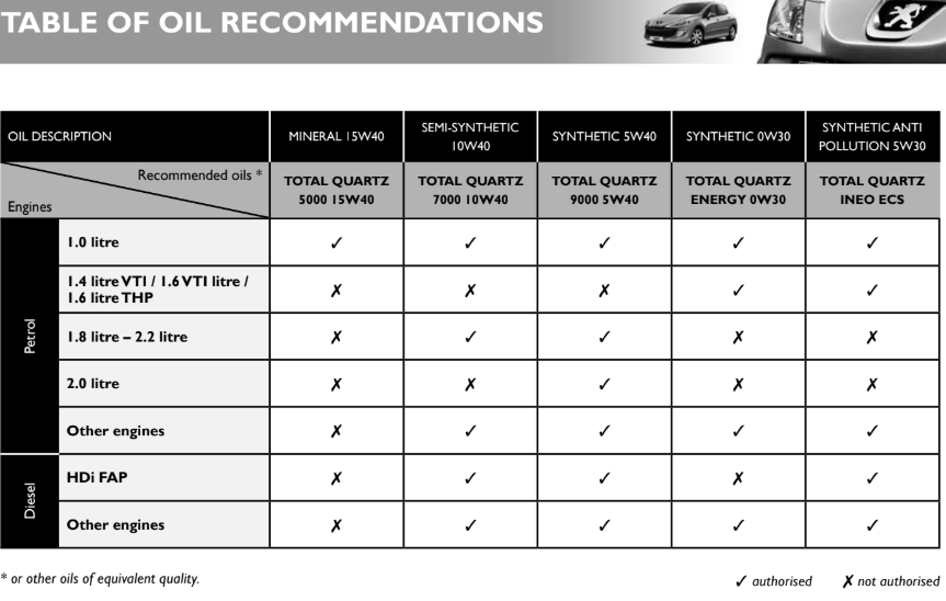

MC Pite
Az Edge a fullos széria; de csak a viszkozitás az ACEA jelölések nélkül kb semmit nem jelent, csak azt hogy sültkrumplit nem ebben kéne sütni, hanem autóba való.
Edgeből csak 3 van, de 6-8 féle 5W30 szokott lenni egy gyártónál.Mind a három C3-as olaj, és elvileg minimum C2-es kellene, lehetőség szerint a megfelelő PSA szabvány betartásával (B71 2290 ha jól sejtem). Nem meglepő módon a Castrol olajválasztója is ezt mondja, nem tudom miért vettél mást.
A C3asok nagyja magas HTHS viszkozitású, a VTI motorok pedig azt nem annyira szeretik: PSA-Peugeot-Citroen-motorolaj-specifikaciok [link]Próbálj ACEA C2; PSA Approval B71 2290 (vagy ha utóbbival nem rendelkezik, akkor ha A5/B5 minősítéssel pedig igen, az már felül is teljesíti az elvárásokat) olajat szerezni, pl amit kidob Magnatec, vagy 5W-30 ENEOS Premium Hyper S, vagy amit a Total olajválasztója kidob (lásd fentebb).

vtomi2
Peugeot 207 1.4 vti 16v-hez milyen olajat ajánlotok? szervízkönyv 0/5W30-at ajánl. 0-sat nem találtam, úgyhogy 5W30-at vettem egyelőre, télire nem lenne jobb 0-sal töltögetni? Castrol mennyire ajánlott márka?

MC Pite
Carlytoo #3415 üzenetére
Ami megfelel a fentieknek.
Én szeretem az Eneost pl (jó áron, nem jellemző hogy hamisítanák):
5W-30 ENEOS Premium Hyper S (API SN/SM/CF; ACEA: C2, A1/B1, A5/B5)
Esetleg Castrol Magnatec C2-ese, vagy jobb áron a 'gyári'
QUARTZ INEO ECS 5W30.Amit elsődlegesen ajánl a Total, az pedig a QUARTZ INEO FIRST 0W-30.
