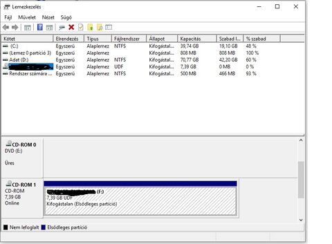

Adott egy pendrive (8GB) aminek fájlrendszere udf és dvd meghajtóként kezeli/ látja a gép. (Windows 10)
Látom a tartalmát de írni nem lehet és formázni se engedi (nicns is olyan opció) lemezkezelés menübe nem enged semmit se csinálni vele.
Promóciós pendrive de szeretném átírni a fájlrendszerét ntfs-re hogy tudjam használni.Tudtok benne segíteni?
Köszi előre is.
King Unique

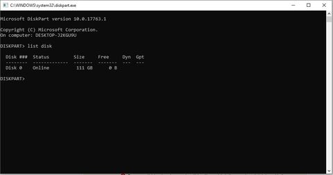

Közben megtaláltam ezt diskpart(katt) dolgot logout bejegyzésként is, köszi. Megcsináltam, de még mindig "Warning: Only 15054 of 15055 MByte tested." van, elindítottam a h2testw-t, kíváncsi vagyok.
grizlisandor
#4274
Valószínű nincs nagy baj. Admin parancssorban Diskpart-ban: list disk, select disk (pendive), clean. Majd lemezkezelőben új partíciót teszel rá és újra megformázod. Ekkor szerintem már jó lesz.
Magyar boltban is találkoztam ilyennel hogy el van rontva a particionálás és mint nálad is 11MB-al nagyobbnak jelölték meg mint a valóságos.
Ámbár ez csak egy 3GB - os pendrive, nem 16..
