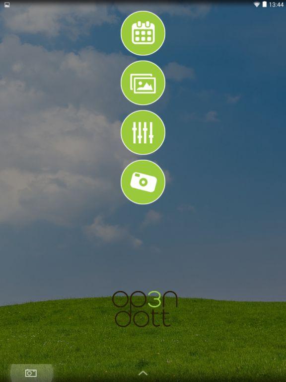

_Soma77_
Egyenlőre a képek ízelítőnek, adatokat drive-ba a délután folyamán feltolom és kiosztom majd a link-eket.
Egyenlőre a /system az egy root-olt system (amely tartalmazza a gyári két patch-et is) de SD-mod nélkül! (DiskInfó-t már Play-ből telepítettem fel
Ez az állapot CWM-mel bármikor bővíthető akármeddig (pl. már működő SD-mod felrakható, stb.)
