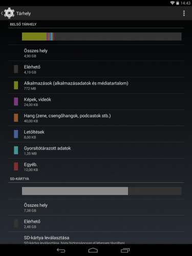

Na sikerült feltenni, minden akadály nélkül!
Most az lenne a kérdésem, hogy a CWM-el, hogyan állítom vissza olyanra amilyen volt? Ugyanúgy elindítom, csak a megfelelő menüpontot kiválasztom és kész is? -

Kész is van 4.9 giga köszönöm a segítséget. gyorsabb volt mint gondoltamMég annyi lenne ,hogy akkor most dalvik ról art re is átváltott? Mintha olvastam volna valami ilyet.

az app a belső tárhelyre települ mindig, külsőre nem tudod átrakni, ez a Android 4.4.2 KitKatt baromsága, viszont a data-t (/data vagy /odd) szépen mennek a külső SD-re. (pl NFS több száz megás data-ja a külső kártyára mászik fel, és onnan is töltődik be mindig)
martonp1104
Ezzel a módszerrel gyakorlatilag mit csinálok?
Ugyanúgy tudok vele belső tárhelyre is telepíteni, de akár rakhatom külsőre is? -

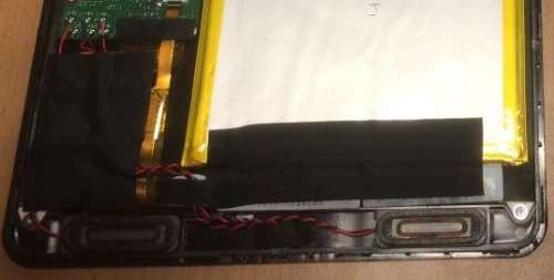

Leellenőrizheti , de nálam itt hever várva az új nand ot .És egyértelműen fizikailag sztereó.
Egyébként fizikai DPS modul sincs benne .Ugyan a helye meg van de nincs kiépítve rajta .Esetleg ha valakit érdekel jobban a hardver oldalról még valami írja le nyugodtan , és megnézem. -
tiki
VMatteo #1407 üzenetére
Igen sztereó hangszórók vannak benne , és a alul a hátsó részen .Ezen két hangszóró között helyezkedik el a mikrofon is Ez kicsit baj is mivel esetleg skyp használatakor sercegő sistergő hang keletkezik a túl közeli hangszórók miatt .Ráadásul mivel nem az alaplapon van egyik sem , és vezetékelve van erre még rátesz az is , hogy nem árnyékolt.Tehát még könnyeben összeszed mindenféle zaj forrást.
