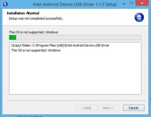

Intel Flash Toollal fogunk dolgozni, ha nem történt meg, most muszáj telepíteni, továbbá itt lesz szükségünk erre is. (Ezt lehetőleg olyan helyre tegyük, ahol nincs ékezet/szóköz az eléri útvonalban, nekem pl. Asztalról nem ment, ajánlom valamelyik gyökérkönyvtárat).

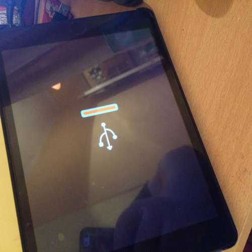

Most jön a telefon csatlakoztatása:
A tablet kikapcsolt állapotba a Vol- és Power gombot egyszerre kell benyomni kb 5 másodpercig, ezzel belép flashloader módba (nem látszik semmi a képernyőn!!)
Ha ez megtörtént és minden jó, a program felismeri a tabletet.
Ha betallóztátok, és ott a készülék, akkor a Start to Flash gombot tessék megnyomni, majd dolgozik 5-10 percet a kicsike.Innen már a fentiek alapján egyértelműek voltak a további leírásban szereplő lépések:

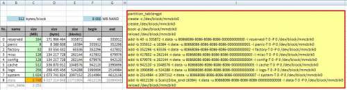

PARTÍCIÓS TÁBLA GENERÁTOR V2 [link]
A zöld cellákban lehet állítani a partíciónkénti MB-okat, és a sárga cellában változik a tartalom.
A sárga cellákat kijelölve Copy majd pl. NotePad+-ba Paste.
FIGYELEM! A copy "/r/n"-eket tesz a sorok végére (windows), ezeket majd le kell cserélni sima "/n"-re (linux/unix) -- vagy úgy kell elmenteni, linux/unix formátumban.

itt a partíciós tábla generátor [link]

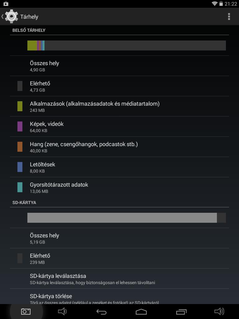

azért, hogy üres legyen és legyen hely kicsomagolni a system.tar.gz-t. (itt nem írunk felül semmit (ez nem dd), hanem kicsomagolunk egy zip-et)
_Soma77_
RoundRobin #946 üzenetére
/system-et azért formázza csak le!

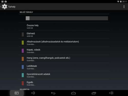

Szóval kész a baromi egyszerű átparticionáló script.
Persze felelősséget nem vállalok semmiért!Ha valaki félti az adatait, akkor előbb csináljon egy CWM backupot külső sd kártyára, ezt utána visszaállíthatja.
A csomag feltelepít egy alap rootolt, update nélküli gyári rom-ot.A teendők:
1. Driver telepítése, elvileg elég ez: [2_IntelAndroidDrvSetup1.1.5.exe]
2. Tab kikapcsol, Vol+ és Power gomb egyszerre nyomásával belépés droidbootba
3. Számítógéphez csatlakoztat
4. A [op3ndott_resize.7z] kicsomagol, flash_op3ndott.cmd futtat
5. Itt már csak izgultok, hogy minden rendben megy-e
