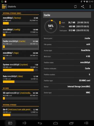

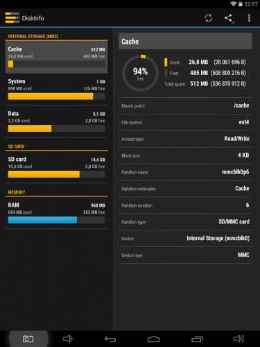

Na nekem is kész az átparticionálás, előtte cwm mentés, DE... saját partícióméretet megadva az Abel féle script nem képes formázni az új méretű partíciókat, így a végén csak a körbeforgó csíkos opendott logót lehet bámulni. Szerencsére a droidboot megmaradt és újból le tudtam futtatni a scriptet az Abel féle méretekkel és így már sikerült a művelet, 4,9GB data lett, ahogy itt sokaknak

179 10 4096 mmcblk0boot0Összesen 15249388 blokk ami 15249388 * 512 = 7807686656 bytes, azaz pontosan 7446 MB.
a boot partícó és a general partíciók szerintem nem particionálhatók. gp0-t nem tudom mi, a másik kettő az a boot0 és a boot1, amit eddig felül írtunk. Ezek összege pont 16384 block, pontosan annyi, amennyivel a lemez végét (lba) csökkenteni kell az /data méretének meghatározásánál.
16384 * 512 = 8388608 byte, pont 8MB
Teljes lemez 7446MB - 8MB = 7438MB
Ha ezt írjuk a 8000MB helyére, akkor ~2MB különbséggel megkapjuk a /data-hosszát.
(NePee adatain csekkolva)
(nem tudom ez a diffi miből jön, de nem túl nagy)
Legyen 2MB-val több 7440MB
A root nélküli disk-emre is kiszámoltam ez így 5188MB /data-t ad, ami jó is lehet!
Írjuk be a 7440MB-ot oda!

...csupán egy kérdés: a partíciós táblát még mindig nem teljesen értem. A középső oszlop ID-ket tartalmaz? Nem tudom hogy lehetne ugyanis a GXI mellé készíteni egyet, mivel ahhoz nincs meg a gyári....
