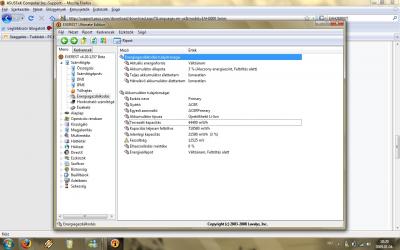

GeryPc
házimozis #156 üzenetére
Sztem jól értelmeztem de szólj ha nem bemásolom a lényegesebb részeket:
Akkumulátor állapota 100 % (Magas energiaszint, Feltöltés alatt)
Tervezett kapacitás 54991 mWh
Kapacitás teljesen feltöltve 50267 mWh
Jelenlegi kapacitás 50267 mWh (100 %)
Elhasználódás mértéke 8 %
Energiaállapot Váltóáram, Feltöltés alattaz akku pedig 4400mAh-ás

házimozis
Ácsi!
100%-100% ...alaposan el kell olvasni az everest energiagazdálkodás leírást. Mert biza' ott 3 érték van. Tervezett, 100%osra töltött, és pillanatnyi kapacitás. Aztán az első értékből a másodikat kivonva az elhasználódás %ban.Niná, hogy egy befejezett feltöltés (elektonika lekapcsol) az 100%os, csak az, hogy ez mWh-ban kifejezve mekkora kapacitás az nem feltétlen a névleges értékkel (az abszlút 100%al) azonos!
Az más kérdés, hogy a töltöelektronika miért kapcsol le (vagy el sem indul) cellazárlattól kezdve lehet több oka. És ekkor egy 40000mWh kapacitású akkura is tudja 3 perc töltés után azt mondani, hogy ő befejezte tehát 100%, közben 2000mWh kapacitást sem vett fel az akku.
...Persze a vinyóz energiagazdálkodása csak ez utóbbi 100%ot tudja jelezni, aztán áram nincs is az akkuban, csak zárlat.Ha az akku nem hibásodott meg (zárlat stb.) akkor pusztán kapacitásvesztés (=rendeltetésszerű elhasználodás) nem fogják gariban cserélni.
