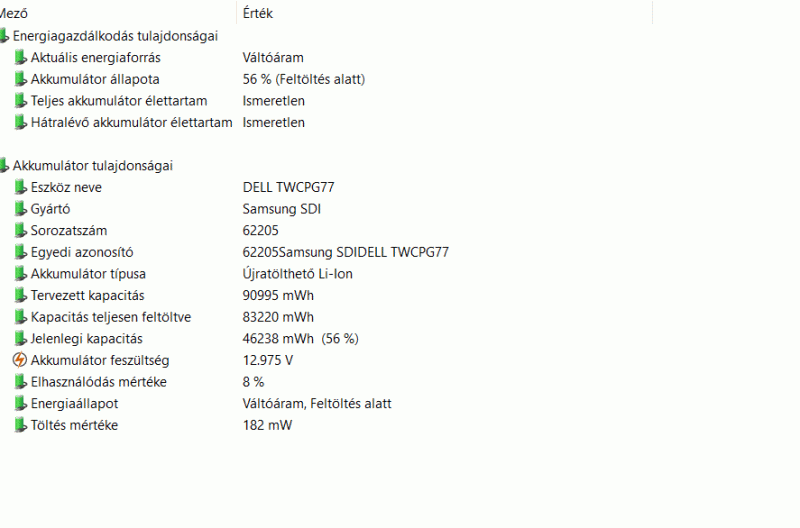

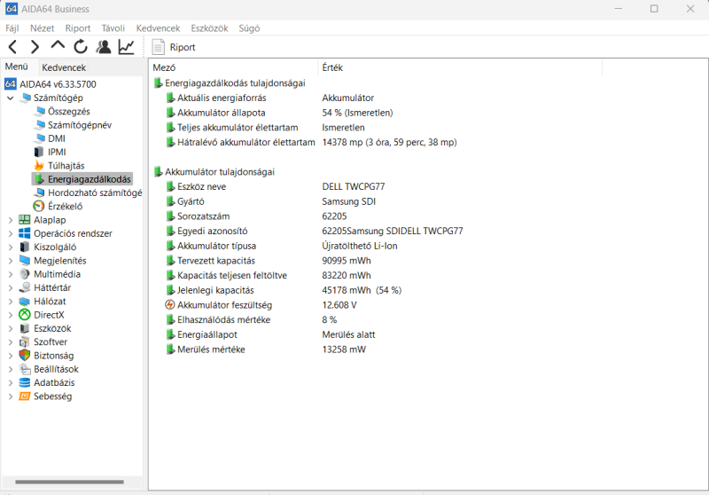

adam_nagy
Az alábbi Aida64 adataim vannak az akkumulátor állapotáról.
Az akku töltöttség nem megy fel 56% fölé.
A töltés mértéke itt leesik egészen 11mW-ig (ezen a képen éppen nem annyi)
Ha kihúzom a töltőt akkor a töltés mértéke felmegy magasra:
Itt valami szerintem így nem kóser. -
