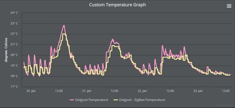

"azert is lenne jo pl a xiaomi sensorral hasznalni."
Vagy az elem fog nagyon gyorsan merülni a BT szenzorban a túl sűrű lekérdezés miatt vagy hasonló átlagolással, késéssel fog dolgozni, mint a ZigBee szenzor...
Vezetékes ; WiFi vagy 433-as érzékelő jobb lehet vezérlésre. Azok nem késnek és sűrűbben is tudnak jelenteni.
lsd. grafikonok. A két szenzor fizikailag egymás mellett van elhelyezve! -

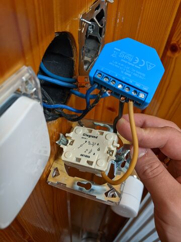

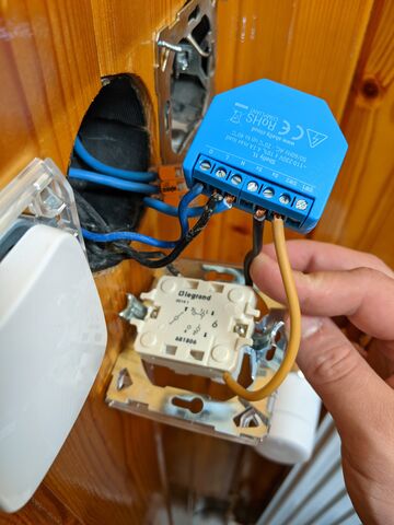

noorbertt #21090 üzenetére
Először is: érvéghüvelyt a sodrott kábelek végére! Legalább a nullára, mert az a fázis mellett zárlatveszély így...
Másrészt nem világos, az eredeti kapcsolónál mi a másik fekete szál? (a 3-as pontjára) Nem pont az megy tovább a lámpához? (hiszen a kapcsolt fázist is feketével szokták továbbvinni) Ha esetleg az, akkor meg az a kérdés, most mi van a kimeneten (Shelly O lába) -
