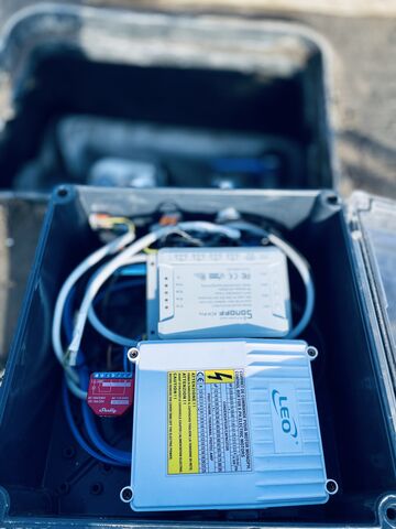

Nekem nincs érzékelő még, szemre tápanyagot meg nehezebb észrevenni, a hőfokot meg max tippelni tudod kinti adatok alapján.
Leo a szivattyú elektronika, nevetni fogsz, de sima Ewelink setuppal megy, 3 szezon lesz a mostani, igazából teszi a dolgát, ha nincs net akkor is, “jön megy.”
Száraz kontakton kap egy mágnesszelepekhez való tápot, azt kapcsolgatja, az eszköz meg simán hálózati feszültségen van. Most már a Shelly PM mögött.
Mindez wifin egy kültéri aknában a föld alatt.

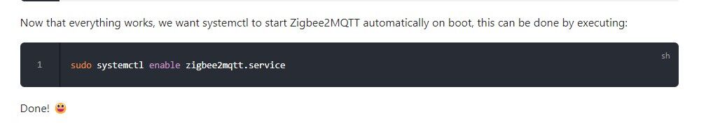

Ott tartok, hogy van egy Raspberry-m, amelyen már kizárólag a zigbee2mqtt és a Mosquitto fut (meg egy Éjféli Parancsnok, de ez már csak nem okoz problémát...)
Működik is szépen, látom a z2m frontendjét és azon a jelenlegi teszteszközömet. Itt tartok most.
A probléma, amelyre megoldást keresek az az, hogy az eszköz újraindulásakor a zigbee2mqtt nem indul el automatikusan.
Az itt leírt eljárást követtem: https://www.zigbee2mqtt.io/guide/installation/01_linux.html#optional-running-as-a-daemon-with-systemctl
azaz létrehoztam egy
/etc/systemd/system/zigbee2mqtt.service
fájlt az alábbi tartalommal:[Unit]
Description=zigbee2mqtt
After=network.target
[Service]
Environment=NODE_ENV=production
ExecStart=/usr/bin/npm start
WorkingDirectory=/opt/zigbee2mqtt
StandardOutput=null
# Or use StandardOutput=null if you don't want Zigbee2MQTT messages filling syslog, for more options see systemd.exec(5)
StandardError=inherit
Restart=always
RestartSec=10s
User=macs
[Install]
WantedBy=multi-user.target
A program mégsem indul el.
A systemctl status zigbee2mqtt.service kérésre ezt kapom:
zigbee2mqtt.service - zigbee2mqtt
Loaded: loaded (/etc/systemd/system/zigbee2mqtt.service; disabled; vendor preset: enabled)
Active: inactive (dead)A kézzel beírt sudo systemctl start zigbee2mqtt vagy npm start parancsokra szépen indul.
Köszönettel: MaCS
