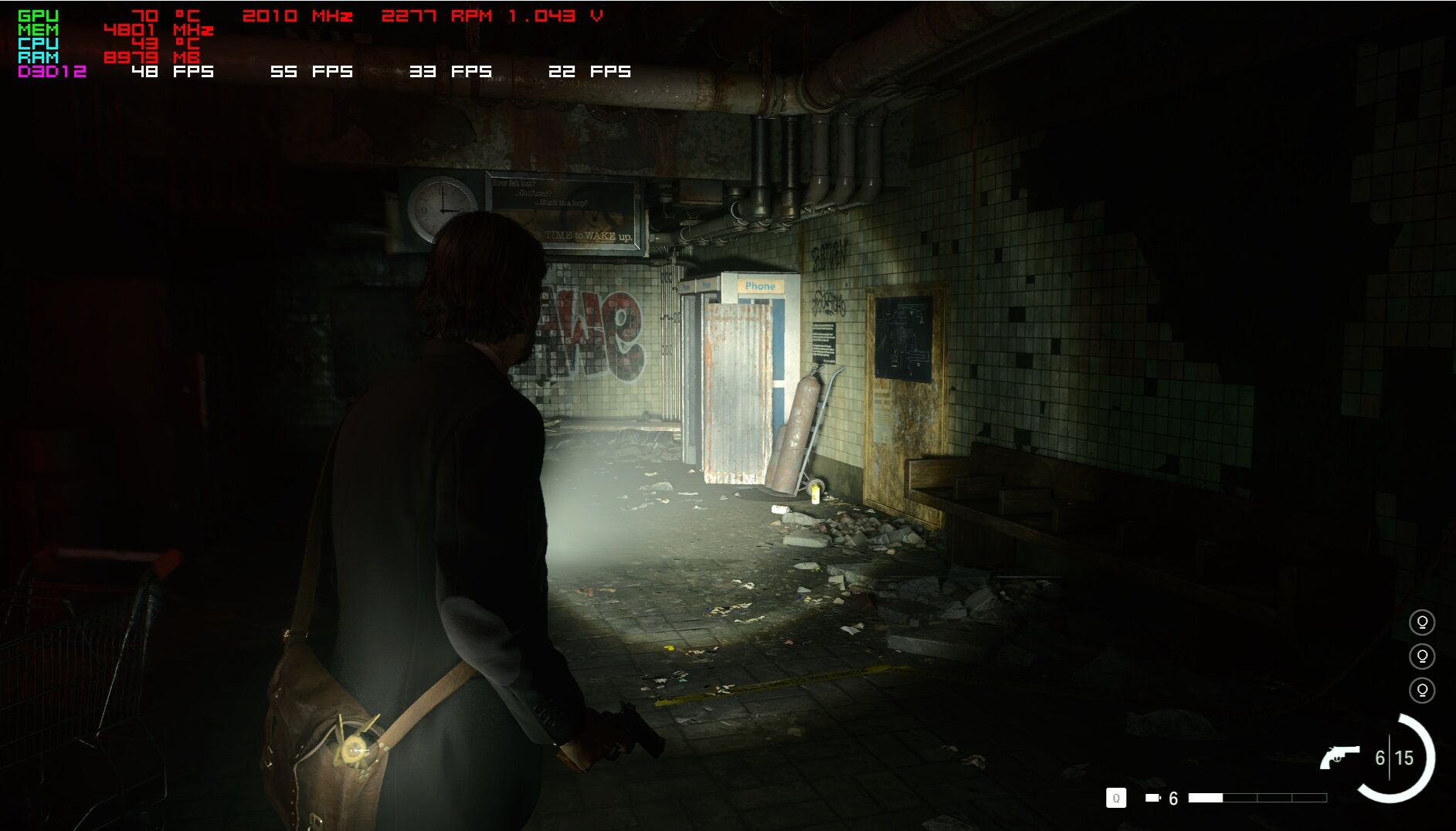

BerserkGuts
Aki szeretne jó fps-el Alan Wake2-t játszani annak ajánlom az OC-t sokkal jobban fut vele és nem kell leskálázni 720p-re (fsr quality)
+140Mhz a gpu core-nál és +1600Mhz a memóriának (ez egy msi ventus 1660)
beállítás: nativ 1080p
textúra: high
anizotrop filter: high
a többi főleg low
a végén az a 0.1%-os fps: 22 -

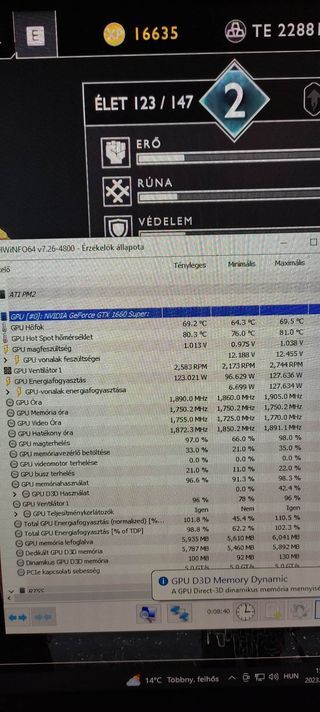

Pár hónapja vásároltam egy használt gigabyte 1660 super karit és amióta a gépben van érdekes hibát produkál. Az elején mikor pár játékkal teszteltem az FPS-eket max beállításon, akkor random crash-elt a gép és kidobott az asztalra. (forza horizon 5 jellemzően). Pár hétre rá tettem fel friss windows-t (10), viszont a fenti hiba azóta is rendszeresen előjön, viszont már nem az asztalra dob, hanem lekapcsol a gép, majd magától 1-2 mp múlva újraindul.
A forza horizon-nál meg tudtam szüntetni ezt a hibát, hogy lejjebb vettem a grafikai beállításokat, amíg nem fagy a gép. Pár hete feltettem a mechwarrior 5-öt, ahol szintén előjött a hiba (közel max beállításon) viszont nem random, hanem a küldetés végén a summary ablak előtt fagy le, minden esetben. Ennél még nem próbáltam visszavenni a beállításokból, mert teljesen jól fut, de most majd ez következik.Az eseménynapblóban kernel power 41 hibát ír, így elkezdtem a tápegységre gyanakodni, ezért OCCT-vel egy órán keresztül izzasztottam a gépet, de nem volt hiba, bírta a stressz tesztet. Jelenleg alulfeszelten játszom a kártyával, de sajnos így is előjön a hiba...:
Ami még érdekes, hogy mikor átvettem a kártyát majd' egy napig futtattam maxon az unigine heaven-t és sosem volt hiba. Csak a játékok alatt.Mit gondoltok?

én a hot spot hőmérsékletet sokaltam csak. -

Mondjuk most elgondolkodtam azon, hogy mit vesz alapul hatarerteknek, hot spot vagy siman a maghomerseklet? En a magra tippelek, mert ez a hot spot csak egy kalkulalt ertek.
Amugy teljesen rendben vannak ezek az ertekek szerintem. -

Vidd ra a kurzort a hot spotra, es elolvashatod a magyarazatod, azonnal rajossz 🙂
Jack Oneill
csintirobi #2706 üzenetére
Teljesen jo hofok. A kartya uzemi homerseklete ennel sokkal tobb. Ha nalad marad igy, az csak jo. Rpm kicsit magas, gondolom, porog szepen, de legalabb huvos.

Gyenge szellőzésű házban 69fok még nem is rossz
