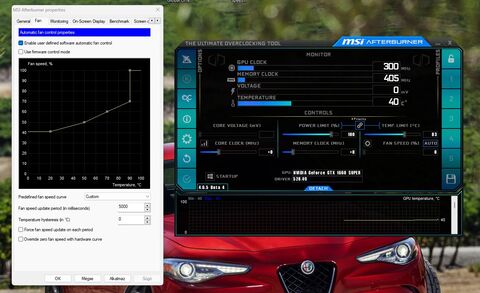

Állítottam be egyedi FAN profilt ami a zero fan speed rovására megy. Cs GO-t próbáltam ott 65-72 fok között ugrál, de beállítottam, hogy ezen a hőfokon még csak 60% pörög így nem hangos, de egy komolyan játéknál bővel 70 fok fölé ugrik rögtön az elején nem 10 perc után.
Nekem gyanús az is, hogy a pasztám csont száraz és mivel a hőleadás gyatra itt a hűtőnek már dolgoznia kell betyár módon.

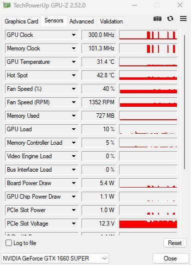

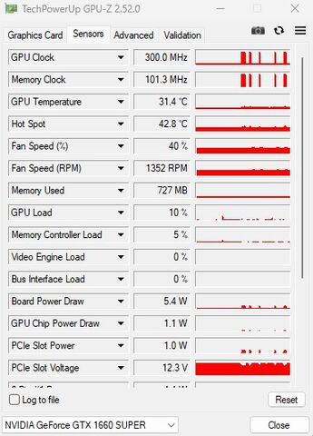

Nos eltávolítottam minden VGA-val kapcsolatos drivert és szoftvert. Feltettem egy 2020-as drivert, hogy lássuk mi történik itt még afterburner nincs fent csak az nVidia driver. Itt viszont annyival változik a dolog, hogy felpörög és nem is akar leállni csak mikor kiléptem a játékból.

Köszi, hogy megnézted. Legújabb driverem van fent.
Ez biztos, hogy valamilyen driver vagy windows biszbasz, mert 1440p60fps videónál sem kell neki 1620MHz, még akkor sem ha 240Hz-en üzemel a monitor.
Hmm... most újra megnéztem. Tényleg lehet a képfrissítéssel van összefüggésben. 60Hz-en is felugrik 1620MHz-re, viszont kb 2-4másodperc múlva visszaesik idle 139MHz-re.

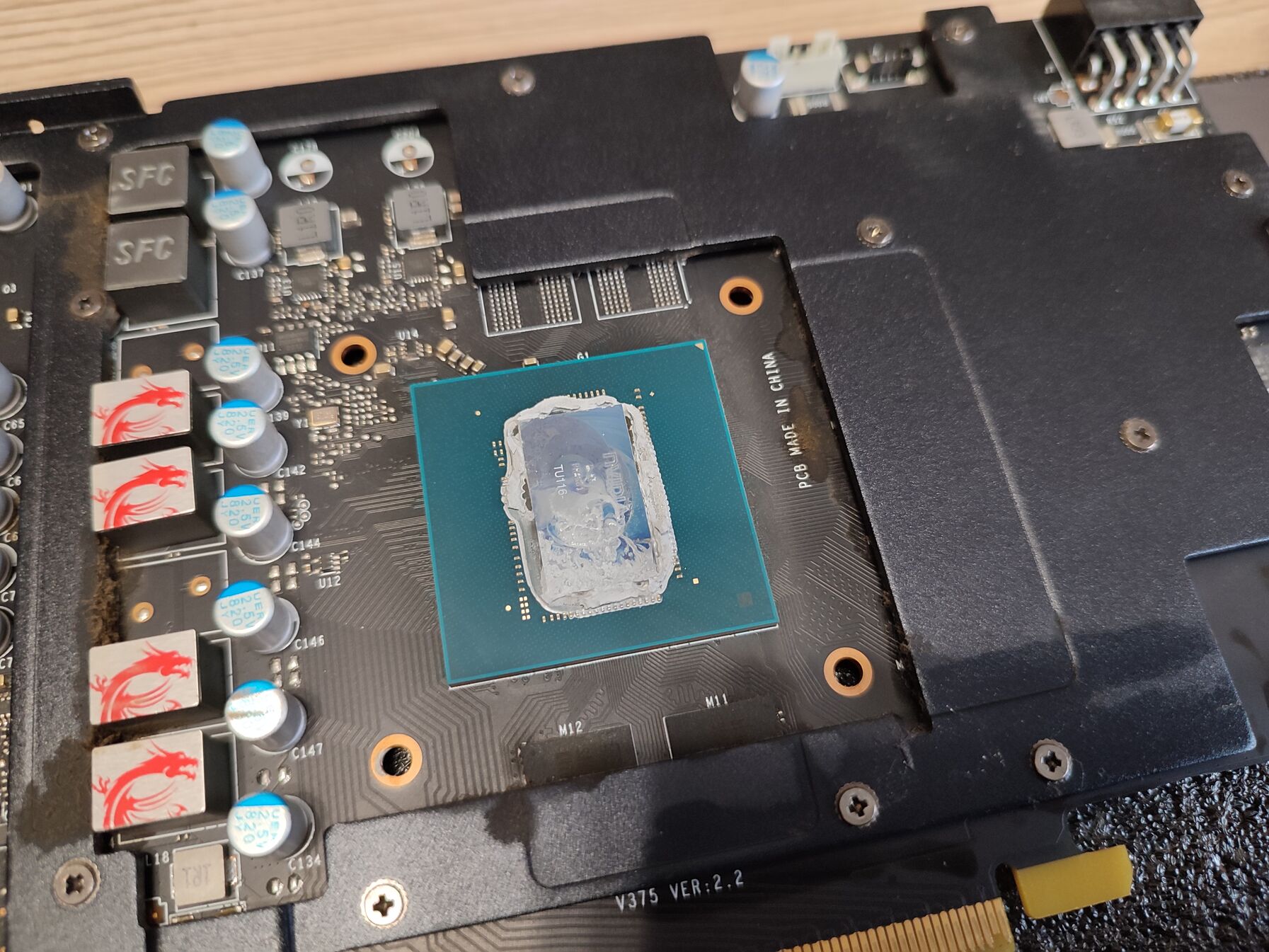

A 85 fok és a hozzáállásuk tényleg gáz. Nálam ilyen volt gyárilag, érdemes gpu-z minden értékét összehasonlítani. Ez még a pasztázás előtti állapot egyébként alulfeszeléssel. [link] -
Grave_444
Corsa02 #2402 üzenetére
Mivel sajnos ez a topik kissé kihalt, ide fel se tettem az eredményt.

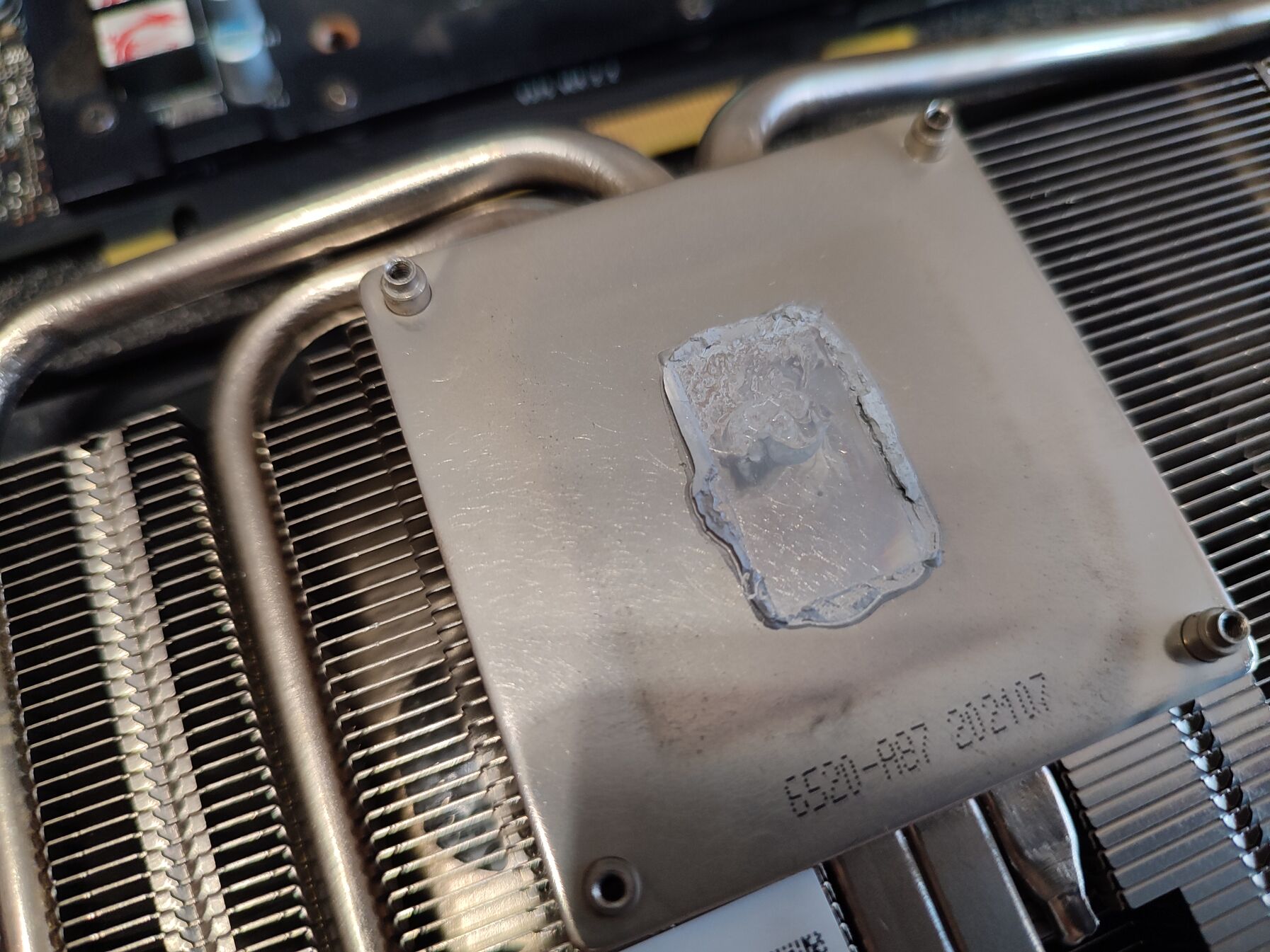

Idézem magamtól, 2 hete pasztáztam újra a 1660S Gaming X-et."Én pár napja pasztáztam újra a kártyám, amit undervoltolni kellett, mert baromira melegedett a Gaming X hűtés ellenére. Marha szar volt a gyári pasztázás. Korábban 0.787V - 1800MHz GPU mellett 60-65 fok volt 1200rpm-en, most 0.950V ~ 2100MHz mellett szénné húzva 60 fok körül megáll kisebb fordulaton.
Az undervolt is rengeteget számított, korábban raktam fel talán ide is képeket, de így nagyon extra. Ha marad 0.787V-on kisebb órajelen 50-55 fok max terhelésen.Mindezt a kis ITX szintű házamban, aminek elvileg rossz a szellőzése."
Hasonló volt a helyzet nálam is. A maradék garanciát buktam, de nem érdekel. -

Gigabyteból egy frissen bontott GTX 1050 és használtan a 3 gigás Windforce 1060 ventijei szenvedtek a tipikus Gigás zörgéssel. Asusból egy úgyszintén frissen bontott 1660 Super Dual Evo Advanced ventijei kattogtak, majd bizonyos fordulaton be is rezonáltak erősen. MSiből most ez az első olyan példányom, ami már fiatalon újrapasztázásra szorult.

Fura, hogy eleinte a gyári paszta is jól teszi a dolgát, aztán néhány hónap múlva rohamosan veszíti el a hővezetési képességét. Túlzó mennyiségben is volt rákenve, és ennyire sűrű állagú még a Giga kártyákon se szokott lenni. -
mcs
Corsa02 #2344 üzenetére

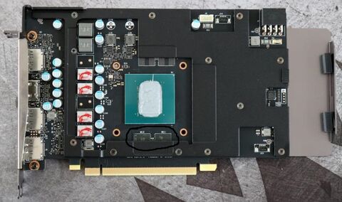

Valamilyen sűrű állagú vacak volt rákenve és nagy mennyiségben úgy, hogy a gpu körüli ellenállásokra is ráterült, bár onnan a biztonság kedvéért inkább nem pucoltam le, nehogy véletlenül zárlatot okozzak.
Hamarosan megnézem, hogy zárt oldallappal mit produkál, mert levett lappal 65 fok fölé nem ment Valley-t futtatva. Délben a 80at is bökdöste a gyári szutyokkal, pedig már elmúlt a nyári kánikula. -
