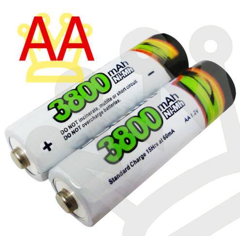

426os
A fényképezőgépembe most már muszáj lesz vennem új akksit, mert teljesen behaltak a mostaniak. Eneloop-ra gondoltam (csak 2db kell).
Van egy ilyenforma töltőm, sajnos most nincs nálam, ezért pontos adatokat nem tudok róla. Tud egyenként is tölteni, illetve van rajta led, ami a töltés végeztével kialszik. Általában kb. ~10 éves 1700mAh-es Olympus akksikat töltök vele, ezeket olyan jó 16 óra alatt tölti meg. Érdemes ezt használnom az új Eneloop-okhoz? Szívesen vennék egy Voltcraft-ot, de mostanában nem szeretnék többet szánni erre. -
PHM
Peugeot308 #1397 üzenetére
Az a 3800 mAh szerintem kamu.
"Standard Charge 15Hrs at 60mA"
Ez a 600 mAh kapacitású akkukra igaz.
Valószínűleg ennél combosabb valamivel az akkumulátorod,
de a 3800 mAh-át meg sem közelíti.
Személy szerint azt javaslom, vegyél inkább eredeti LSD akkukat.
(Az Ikeás Ladda is megteszi, nem drága.)
Tisztább, szárazabb, biztonságosabb érzés.
Azokra a csodákra meg mérj rá. Ha töltés után 1,3V környékén van
a kapocsfeszültségük, próbaképpen akár használhatod is őket.
Nem muszáj megvárni, míg a töltőd telit jelez.
Azért sokat ne várj tőlük, lehet, hogy eleve rosszak. -
