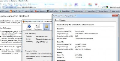

moha bácsi #4112 üzenetére
CsodaPOK
Szerintem itt alapvetően a külső DNS-sel van probléma.
Ugyanis ha nslookup-pal ránézek innen a kjkg.sulinet.hu címre, nem ad vissza semmit. (Exchange-n ezt állítottad be az owa-nak külső címnek.)Az IP címet, amit írtál pedig erre az angel.izére oldja fel a reverse lookup.
Gondolom ez a kjkg.sulinet.hu maga egy aldomain. Vagy bejegyzel egy . rekordot ebbe a zónába ezzel az IP-vel, vagy pl egy mail nevű rekordot és átkonfigolod az Exchange-t és a TMG-t, hogy a mail.kjkg.sulinet.hu címen füleljen.
kraftxld
Ha csak egy Exchange szervered van és nem akarsz sokmindent varázsolni a 443-as porttal csak OWA, Activesync meg Outlook Anywhere, akkor a publikálás helyett csak forwardold a 443-as portot a TMG-n az Exchange szervernek.
Így alkalmazzuk a KISS elvet (keep it simple, stupid) és jópár nem ősz hajszálad is megmarad -
kraftxld
moha bácsi #4110 üzenetére
A TMG külső lábának mi az IP címe? Jó helyre van dugva a sulinetes routerbe?
Más forgalom tud ki-be jönni menni a TMG-n? -
kraftxld
moha bácsi #4108 üzenetére
És mi a hibaüzenet amit kapsz?
Ugye külső ip-ről próbálod? Ha sulinet van nálatok, kinyitattad velük a 443-as portot? -
