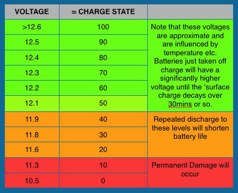

Mentem vele egy órát majd állt pár órát a kocsi, 12.3V van így benne ami viszont nekem kevésnek tűnik vagy lehet merítette a "valami" ennyire pár óra alatt. Bár kétlem mert akkor 5 nap alatt ennek nullának kéne lennie és nem annyi. Úgyhogy szerintem ez nem is tölti vissza rendesen. Meg fogom mérni frissen is 10 perccel a leállítás után, hogy úgy mennyi. Ha akkor is ennyi van benne akkor ganyés a generátor, mert akkor stabilan 12.7V-on kellene lennie.
Megnéztem pörgetve 2000 RPM körnékén 13.6V-13.7V szóval egy tizedet nő az alapjárathoz képest ami szintén kevésnek tűnik nekem.
Szóval nem tudom, a töltés se tökéletes bár ennyinek ettől függetlenül fel kellene töltenie egy akkut, viszont valami szívja is, mert az se normális, hogy egy 70%-on lévő akku 5 nap alatt 30%-ra merül.Jó dolog, hogy a generátor szabadonfutó az már volt cserélve.

Nem követtem teljesen, új az akku ?
Ha igen mérni kellene egy nyugalmi áramfelvételt elvileg 50mA körül alatt kell lennie.
Ha régi (1 év vagy több) simán lehet cellazárlat ami annyit jelent, hogy az akku lemezeiről leválnak részek amik alul összegyűlnek és szépen összezár és meríti az akkut. Ezt könnyű tesztelni kiveszed/lekötöd az akkut majd hagyod állni ha akkor is ugyanúgy merül akkor az akku volt rossz.
De a másikat is könnyű mérni csak egy műszer kell. (multiméter) -
