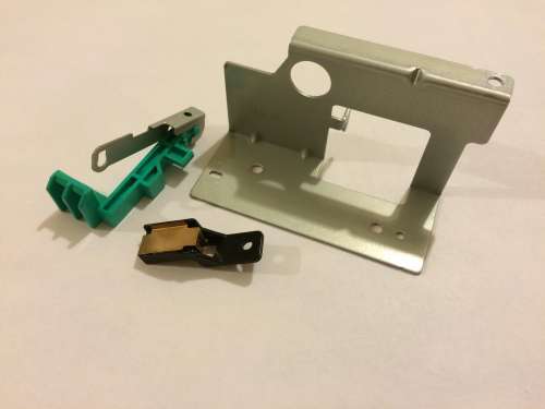

Csavarnyuzo
Csavarnyuzo #2439 üzenetére
Nincs a gép alatt opcionális 500-as papírtálca, amiből a fém kimaradhatott? Bár azt gondolom nem szedted volna szét.
#56051664
Csavarnyuzo #2435 üzenetére
Milyen típusú zsírt ajánlasz hozzá? Akkor inkább szétszedem újra, persze
a hiányzó alkatrészek visszahelyezése miatt egyébként is szét kell.
A duplex "release lever" helyét a válaszod alapján megtaláltam a service
manual-ban. Köszi!Üdv.:

A fekete az tuti, hogy abból esett ki, valamelyik szélen lehetett.
A fém helyét végigkerestem én is, de sajnos nem találtam meg, pedig
amikor elkezdtem a szerelést, még üres volt az asztal.
Előre is nagyon köszi!
Üdv.:

Csavarnyuzo
Tudom hülye kérdés, de biztos, hogy a másik 2 alkatrész is Hp LaserJet 2200dn-ből esett ki?

Csavarnyuzo #1946 üzenetére
Szervusztok!
Hasonló problémám akadt nekem is a HP2200DN típusú nyomtatómmal, amit egy 1 mm vastagságú
befőttes gumi felragasztásával (Csavarnyuzo hp2500cm-nek adott tanácsa alapján) sikerült megoldanom. Kicsit zajos a nyomtató, pedig a fogaskerekeket műszerolajjal
megkentem, azonban félek attól, hogy a zajt a kimaradt alkatrészek okozzák.
Sajnos szétszerelés közben a képen is látható alkatrészek kihullottak, amit azóta sem tudok
beazonosítani hova valók. A letöltött service manual-ban sem találtam semmi
hasznos támpontot. Ha valamelyikőtök be tudja azonosítani a kimaradt alkatrészek helyét azt szívesen
venném, illetve megköszönném.Üdvözlettel:
fox5 -

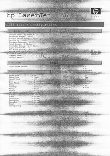

Laslow
Vettem egy HP LaserJet P1102w nyomtatót. Működik, de elégedetlen vagyok a nyomtatási minőséggel. Segítsetek eldönteni, hogy ez normális-e így, vagy hibás a nyomtatóm, esetleg házilag is javítható baja van?1. kép: A G betű szellemképe látszik a szürke sávokban.
2. kép: 35% szürke képnél a bal szélső 4 centi és a jobb szélső 3 centi sötétebb a kép többi részénél (ez sajnos jól látszik amikor bármilyen nagyobb felületen egyszínű vagy színátmenetes képet nyomtatok).
3. kép: Ez egy fekete-fehér (=kétszínű) ábra (eredeti kép), ám a kontúrok körül mindenhol szürkés elszíneződés látszik.
