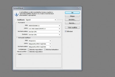

Úgy állítsd be ahogy mondtam, ha kalibrálva lesz a rendszered, utána pontosan azokat a színeket fogod látni, amiket kell és a nyomdából is jól fogod visszakapni a képeidet.
A "Webes megjelenítés Európában 2", meg az "Általános felhasználás Európában" csak beállítási profilok, nem kell velük foglalkozni, mert kézzel állítod be.
hp1950
Tehát ezt is állítsam át az Általad javasoltra+ minden kép megnyitásakor CTRL+Y.
Attól független, hogy hol hivatom elő,és attól függtelen, hogy az én monitorom csak az sRGB-t tudja megjeleníteni.
Az, hogy Webes megjelenítés Európában 2, illetve Általános felhasznállás Európában? -
*Ropi*
Az, hogy a webre definiált standard színtér az sRGB, amit elvileg minden böngészőnek tudnia kell megjeleníteni. Ezért kell sRGB színtérben dolgozni, ha a nyomda mellett webre is kerülnek a képek (vagy mindent 2x utómunkázni: a nyomdának Adobe RGB-ben, a webre meg sRGB-ben).

Én is ugyanilyen munkamenettel dolgozom (csak Adobe RGB színtérben, mert tudja a monitorom is) és színre hibátlan könyveket kapok vissza a nyomdából. Mellesleg az Onlánnyal is dolgoztattam, de már nem hiszem, hogy fogok vinni hozzájuk több munkát, mert más tekintetben (könyvkötés) elég nagy hibaszázalékkal dolgoznak, és nincs kedvem ügyfeleket veszteni a hülyeségeik miatt. Utoljára karácsony előtt pár nappal veszekedtem velük vagy 20 percet, mert két könyvemnek is el volt szakadva a gerince...Ez volt az utolsó. És nem csak én vagyok peches, mert hárman álltunk sorba és az előttem lévő két másik fotós közül az egyik szintén a hibás könyvei miatt emelt szót, a másikét meg egyszerűen nem találták...

Az általam említett jelenség akkor jön elő, ha a lentebb írt beállításra állítom: monitor rgb-ről szabványos internetre állítom + utánna ctrl y. -
*Ropi*
Lightroomban igen, mert ott azt látod, amit a monitorod meg képes jeleníteni a Prophoto színtérből. Ugyanazt a képet nyisd meg Photoshopban, CTRL + Y és ellenőrizd vissza! Akkor azt fogod látni, amit a nyomdából kapsz. Persze csak akkor, ha a nyomda is kalibrált meg Te is.
A legegyszerűbb megoldás, ha egy jó dinamikus képedet kidolgoztatod a nyomdával és kiteszed a monitorod mellé referenciának. Ha ahhoz állítod be a színeket sRGB visszaellenőrzéssel, akkor tutira jó lesz a nyomdából visszakapott eredmény is.
