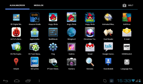

ok mindenkinek akinek nincsenek meg a google appok !!!!!!1 rendszer beállitások
2 alkalmazások
3 képernyő tetején jobb oldalon a sarokban nyomj a 3 egymás alatt lévő négyzet alakú pötty szerű jelre
4 megjelenik egy kis ablak benne két felirat.
5 nyomj a Show Google Apps melletti négyzet alakú buborékra hogy pipa legyen benne.
6 Mindenből kilép
7 belépsz a normál menübe és már ott is van ..
szívesen mindenkinek

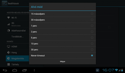

Valaki azt irta fentebb,hogy a4.0.4 es androidon lessz olyan wifi beallitas hogy ne kapcsolja ki alvomodban a gep.Tieden van? Az jo lenne mer ha valamit toltok megszakad a wifi mikor kikapcsol a kepernyo,es max 30 percre lehet allitani.

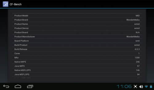

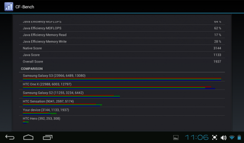

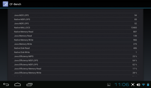

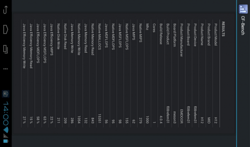

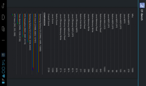

a CF-BENCH másképp mér, kiváncsi lennék egy fehér hátlapos eredményeire. az enyém ilyen lett (szürke) csak 3 képmentéssel fért fel a teljes eredmény

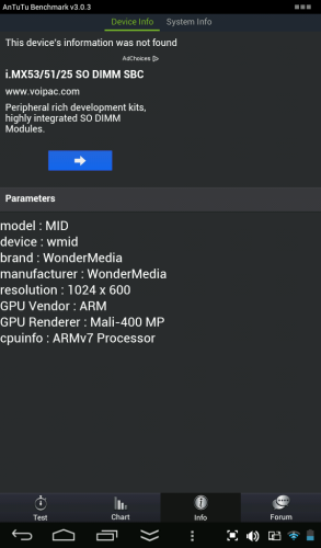

andras_koczi
kedves barta

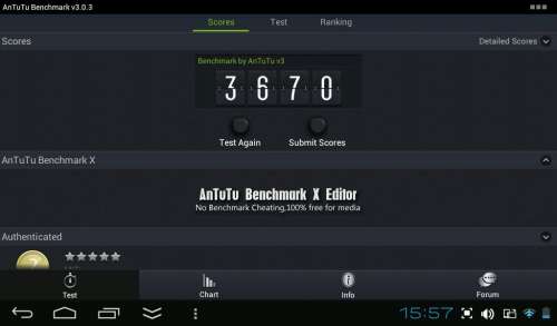

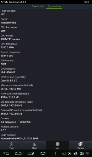

1 elindítod az antutu programot
2 az alján re böksz infó fülre
2 majd a tetején a sárga vagy fehér feliratú systeminfo-re
4 ezután a Tabod legalján jobboldalon rábögsz a képernyőt fényképező appod ikonjára.
5 kész is van
6 a galériából feltöltöd a képet7/1 itt a fórumon a nevemnél rámész az Új feliratra
7/2 megírod amit akarsz majd lejjebb görgetsz egy kicsit és látni fogod "Új kép feltöltése feliratot"
7/3 betallózod a képet rányomsz az "ok" -ra
7/4 majd ugyan ott az "ok" mellet lesz egy beilleszt gomb ,arra is rányomsz
7/5 utána rá nyomsz közvetlen a beírandó szöveg alatti ok ra arra amelyikre normál esetben tenné.8 kész is vagy

Akkor nálad már ezek az adatok vannak?
ro.build.display.id=H12.20120925
ro.build.version.release=4.0.4
ro.product.model=H12
ro.product.brand=MID
ro.product.name=H12
ro.product.device=f08refem31
ro.product.board=f08refem31
ro.product.cpu.abi=armeabi-v7a
ro.product.cpu.abi2=armeabi
ro.product.manufacturer=EMDOORMerthogy ezek vannak abban a romban amit állítólag sikerült feltenni.

Hihetetlen hogy nincs ket egyforma gep,az enyem nem tudja, wifi beallitasnal hogy ne kapcsoljon ki ha a kijelzo kikapcsol,alvo mod ha jol tudom,elvileg a 4.0.4 mar tudja,a a kulso bluetoothot latja a feher hatlapos?az enyem nem,szerdan hivom a szervizet.A szurkere nem tudom felrakni a 4.0.4 -et?

Antutu Benchmark program csinál ilyen listát. Playről ingyen letölthető.
Ha jól értelmezzük, akkor más HW és SW van a két változaton.
A szürke késöbb került forgalomba és a szoftvere is 1 hónappal késöbb készült.
Biztos akkor éppen a 4.0.3 volt kéznél a kinaiaknál vagy az már kész volt arra a HW-ra.
Ami eléggé feltűnö, hogy sehol nem szerepel a MyAudio elnevezés. -

Itt vannak az adatok a gépről : [link]
Kernel 3.0.8

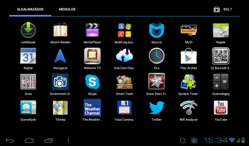

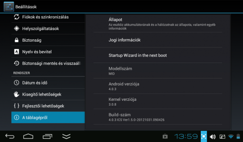

Sziasztok,nekem is van egy szürke hátlapos 1008b-m.1 hetes nekem nagyon bevált,bár van egy két idegesítő dolga.PL a kűlső bluetooth-ot nem látja,másnak sem?.Akkor ,vettem hozzá hdmi kábelt de azt sem érzékeli hiába dugom tv-re,és az is durva hogy mikor kikapcsol a kepernyővédő kikapcsol a wifi is,ez nagyon idegesít,már mindennel próbálkoztam.Nektek is meg vannak ezek a gondok?
andras_koczi
Üdv mindenkinek.
Nem tudom hogy nálam van csak, vagy csak nekem tűnt fel,de a menüben nincsenek azaz nem találni a Google applikációkat (Play store-Gmail-Talk-Contact-Map) , viszont a system/app mappában ott van mind.Tudja valaki hogy hogyan lehet ezeket a menüben láthatóvá tenni vagy kitenni őket az asztalra ?!?!?
Mikor megkaptam nem tűnt fel ,mert a play nek van egy ikonja az asztalon de a menüben már annak sincs.
két nap után kezdtem keresni őket de semmi,leszámítva a system/app mappát.Gondoltam hogy én töröltem valahogy a menüből vagy az asztalról, hát csináltan egy rendszer törlést visszaállítást a beállítások menüből de semmi hatása .Ugyan úgy nincs egyik sem csak a play az is csak az asztalonISMÉTLEM
nem az a gondom hogy a google appsok nincsenek rajta,mert rajta vannak.
a gondom az hogy sehol sem jelennek meg,sem a menüben sem az asztalon ,,,azaz nem tudom őket elérni ,,,
csak a play-t azt is csak az asztalon ,
de ha onnan törlöm akkor az sincs seholmyAudio series 10 1008b tablet szürke hátlapos készülékem van.
A szoftvere gyári,
build száma: 4.0.3 ICS Ver1.5.0-20121031.090426
előre is köszönöm a válaszotok

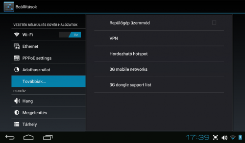

dancsuri
Root a 4.0.4-hez csak saját felelősségre!
dancsuri
USB 3G support list
3G dongle
3G WCDMAMY AUDIO 3G HSUPA
Vendor Model No.
HUAWEI E230
HUAWEI E176G
HUAWEI E160E
HUAWEI E182G
HUAWEI E1782
HUAWEI E1750
HUAWEI E1550
HUAWEI E180
ZTE MF633BP-1
ZTE MF633
ZTE MF637U3G CDMA2000/EVDO
Vendor Model No.
HUAWEI E150
HUAWEI EC1261
HUAWEI EC122
HUAWEI EC156
HUAWEI EC1270
ZTE AC580
ZTE AC2736
ZTE Ac2746Ethernet Dongle ASIC
AX88772
AX88772a
AX88772B
AX88178
AX88760
QF9700
SR9600
MCS7830
MCS7832
MCS7730 -

andras_koczi

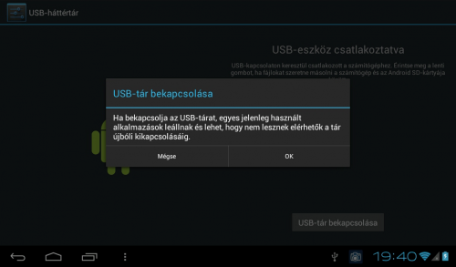

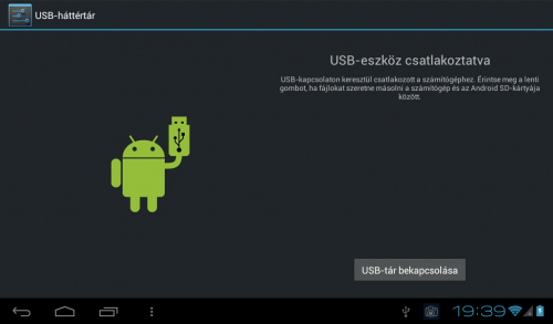

Kipróbáltam a fehér hátlapost. Rádugtam XP-s gépre. Ugyanaz történik mint a Win7-nél.
A tabon megnyilik egy ablak:Ezután simán megjelenik meghajtóként a tablet SD kártyája (-i).
A z enyémnél nincs MTP lehetőség.
Ha neked az XP MTP-nek akarja felismerni, akkor jobb ha most feladod
Nem fog menni. Oprendszert kell cserélned Win7-re.Ha jól látom a fehér és szürke hátlapos mind HW, mind SW-ben eltérő.
dancsuri!
Nem tudom lementeni a romot. Androidról szinte csak annyit tudok, hogy szép zöld és hogy telefonokra rakják -

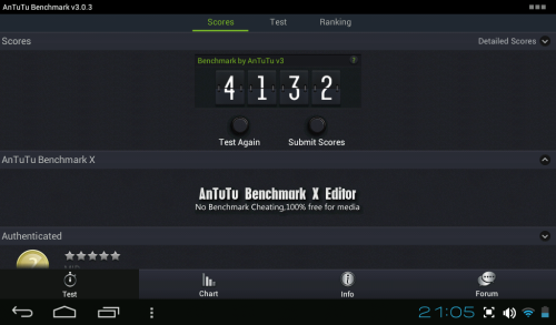

andras_koczi
amit viszont elfelejtesz megemlíteni az az hogy az egyiken 403 míg a másikon 404 android van,ezt se hagyd le.
én a helyedben nem akadnék ki a különbségen az egyikben wmt 1200mhz processzor
a másikban aml 1000mhz processzor van,
míg a harmadikban már az os is más az előző kettőhoz képes hisz ott h12 a phone model és ott nem a tényleges mérés hanem a hardver id-cid id-jábol a maximum értékek lettek ki olvasva és adódtak össze ,tehát a tényleges mérés nem történt meg ,ez az aminek majdnem 8 000 ezer körüli az értéke.
a MyAudio 1008b tabok 4000 körüli érték a normális a hivatalos pontszám az antutu és a wmt szerint 4119..
MOST már megnyugodhatsz a 8000 ezres érték már alapból abszurd hisz hol van a mi tabunk egy galaxy 10.1-hez aminek a hivatalos értéke 8014 pont

kispatak72 #127 üzenetére
hát igen, a fehér hátlaposé ennek több mint a duplája

dancsuri
kispatak72 #110 üzenetére
és az Antutu pontszámai?

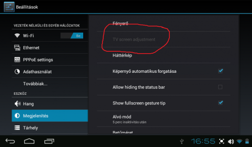

andras_koczi
Üdv mindenkinek. Nem tudom hogy nálam van csak, vagy csak nekem tűnt fel,de a menüben nincsenek azaz nem találni a Google applikációkat (Play store-Gmail-Talk-Contact-Map) , viszont a system/app mappában ott van mind.Tudja valaki hogy hogyan lehet ezeket a menüben láthatóvá tenni vagy kitenni őket az asztalra ?!?!?
mikor megkaptam nem tűnt fel ,mert a play nek van egy ikonja az asztalon de a menüben már annak sincs.
A szoftvere gyári,

andras_koczi
kedves fecikee92.
1 a Tabon bekapcsolod az usb debuging módot.
az usb debuging mod = usb hibakeresés mód-dal
bekapcsolni simán gépre dugás nélkül a tabon kell.1 beállitások
2 fejlesztői lehetőségek
3 usb hibakeresési mod - melletti négyzet buborékra böksz,hogy legyen benne egy pipa jel.folytatás ,folytatás ,folytatás
4 bekapcsolt alap állapotban rádugod a tabot a pc gépedre.
5 nem csinálsz semmit, hagyod hogy a pc felismerje és telepítse automatikusan.
6 majd ezután a tabon az információs sávon (jobb alsó sarok) ráböksz az usb 3 ágú villa szimbólumára
7 felugró ablakon ráböksz a "" Media Transfer Protocol(MTP) "" szöveg melletti kör buborékra.
8 a pc gép ujra érzékeli a tabot,de most másként és telepíti is azt automatikusan.
9 a pc gép a tablet telepítése után felugrik a pc-n az ""automatikus lejátszás "" ablak.
10 itt válaszd az "" eszköz megnyitása fájlok megtekintéséhez "" szövegű ociót.
11 megjelenik egy ablak melyben "belső tárhely" és egy "sd kártya " feliratú vincseszter ikonok lesznek mellettük hosszú sáv lesz látható melyek a szabad illetve a foglat helye méretét jelzik.amennyiben nem ez történik, úgy a pc géped drivere ami a sys32-ben található ,HIBÁS vagy túl sok van benne,
amelyek a tabra akarnak hivatkozni.javaslom a drivereid pucolását-karbantartását.
