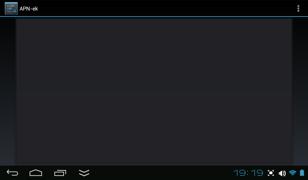

beldeczki
Tehát. Kábel jó, itt vannak rá képek amint egy usb pendrive van rádugva:
Itt rá van dugva a stick a tabletre:
Másfél óra után is üres az APN lista, lezárás le volt tiltva, tehát ment folyamatosan.
A stick és a hozzá tartozó SIM is jó, asztalin működik, a képen nem csatlakoztam, de csatlakozás is megy.
Szóval szerintem itt rendszer hiba van, + még nekem csak 4.0.3 van.
Tehát szerintem visszavitel lesz ebből.
Egyébként modem egy ZTE MF190, T-Mobile-os.
PLaci58
beldeczki #482 üzenetére
A jobb oldalon felül írja ki az állapotot.
Ha nem érzékeli a rádugást, akkor lehet a tablet hibás, a kábel és a stick is.
A sticket másik számítógépen tudod kipróbálni (legyen benne érvényes simm).
A kábelt és tabletet ki lehet próbálni egy pendrive rádugásával. Ha azt látja, akkor jók.
Ha sehogyse sikerül, akkor még be lehet menni vele egy tescoba és megkérni a tabletes eladót, hogy próbáljátok ki, hogy mi lehet a hiba. -

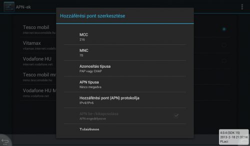

PLaci58
R3plica70 #466 üzenetére
Mit jelent, hogy érzékeli?
A beállítások/3G-nél mit ír ki felül amikor rádugod?
Nekem fehér hátlapos van és úgy tudom a szürkének más a menüje kicsit, de lényegében nem lehet túl nagy eltérés.Ha jól tudom, akkor a tablet érzékeli a rádugott sticket, elindítja a háttérben a mobil (3G) kliens programot és kezdeményezi a stick kapcsolódását a mobilhálózatra. Amikor megkapja a mobil hálózat adatait, akkor jelennek meg az APN-ek. Gyárilag benne van a t-mobilé is. Ezt csak akkor ismeri fel, ha 30-as mobilhálózatra csatlakozik fel a stick.
Ven benne érvényes sim kártya? (tudom buta kérdés, de bármi lehetséges)
A képeken a tescos hálózatra kapcsolódik, ami a 216 / 70-es hálózaton megy (voda), így felhozza a vodás és az általam létrehozott tescos APN-eket is.
Az MCC: 216 (country code: hun)
MNC: 30 (network code: t-mobil)
Ezen két adat alapján ismeri fel és jelenik meg az APN (vagy APN-ek)
A többi beállításnak is jónak kell lennie, hogy fel tudjon kapcsolódni a netre.
Tudtommal a t-mobilos beállítások benne vannak és nem kell semmit átírni, ahhoz, hogy működjön. -
