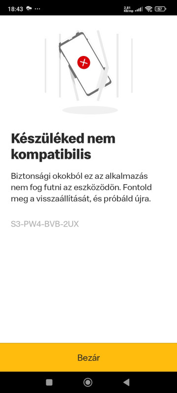

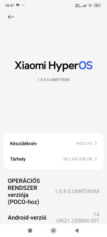

Anyámnak Poco F5 telefonja van, TW rommal.
Eddig működött a McDonald's app. Ma szólt hogy nem megy.Mi lehet a gondja?

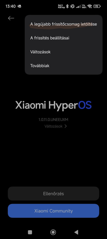

A frissítések keresésénél a jobb felső sarokban a 3 pöttyre kattintva letöltöttem a frissítőcsomagot. Még a Hyperos 1.011 esetében.Most szeretné ha újraindítanám a telefont. Ez most mit fog csinálni ha újra indítom?

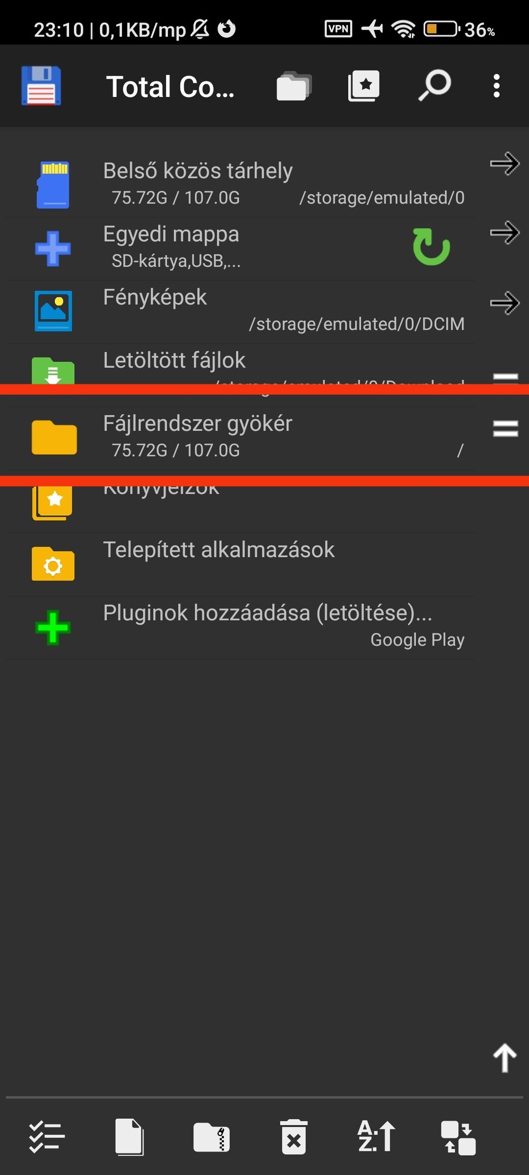

A gyári csengőhangok és értesítésű hangok pontosan melyik mappában találhatók sajnos nem találom őket. -

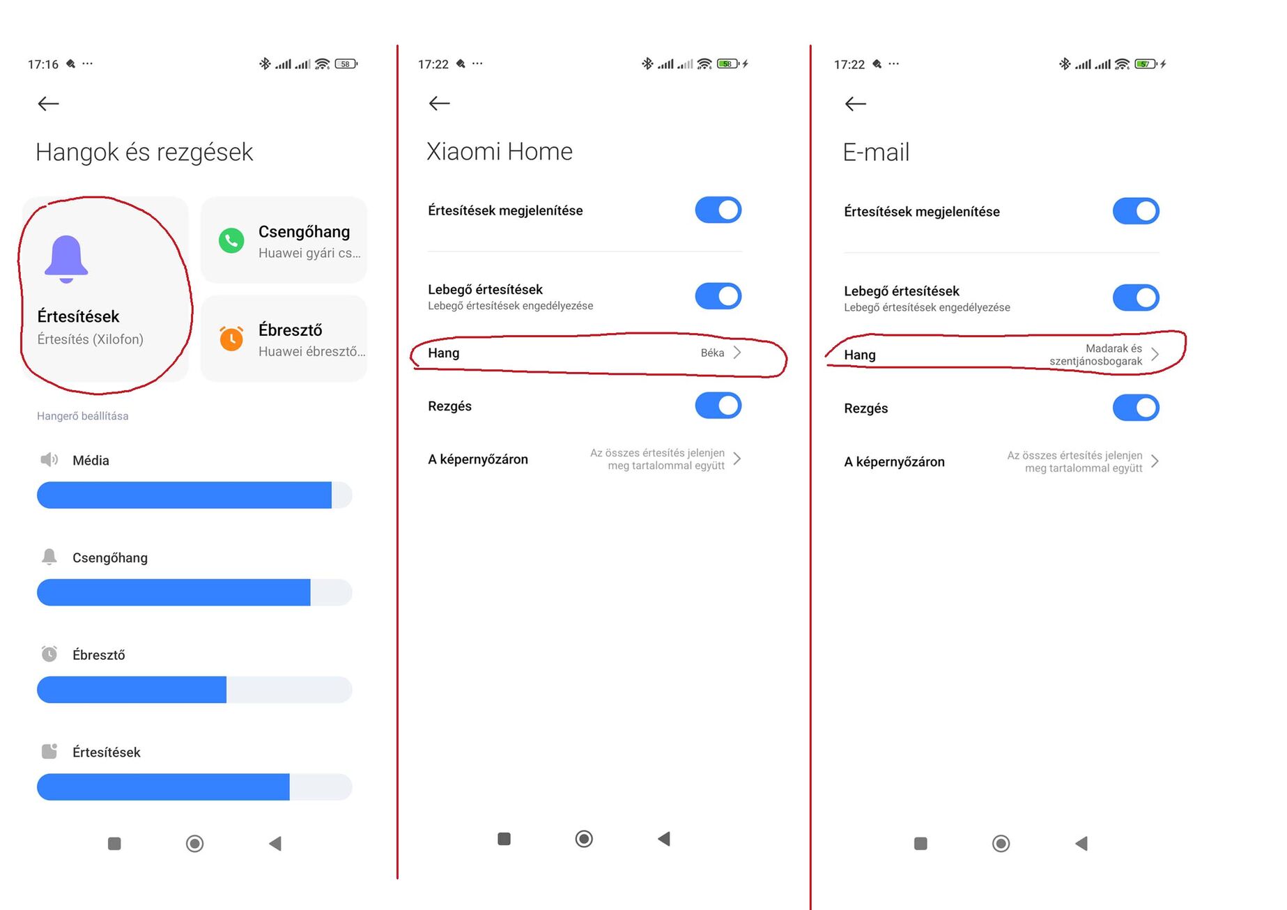

Pár napja vagyok tulajdonosa egy Redmi Note 13 pro+ készüléknek, ami sikeresen frissült is az új HyperOS rendszerre. Amibe úgy érzem, hogy belefulladtam, az az alkalmazásokhoz hozzárendelhető hangséma. Gondoltam beállítok más-más jelzőhangot a különböző alkalmazásoknak, de sajnos nem igazán működnek nálam ezek a dolgok. Egy egyszerű példa:
A Gmailnek beállítok brekegést, az otthoni térfigyelőkamera riasztásának madárcsipogást. A hangok és rezgések menüben pedig a Xilofon van beállítva. Nos mondhatni random -párszor volt madárcsics és néha brekeke is, - de leginkább a xilofon van zömében. Hogy ezt mi okozza lövésem sincs, már mindent átnéztem többszörösen is...nem akarom elhinni, hogy ez ennyire túl van bonyolítva, vagy ne tán ilyen bugos a működéseA telót Yetteltől hoztam ki, semmi "mókolás" nincs srajta.

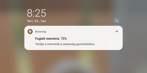

ÖregMackó
Victoryus94 #10430 üzenetére
Ez olyankor fordul elő mikor sok memória foglalt és olyan appot nyitnál meg ami nincs a memóriában, ilyenkor először fel kell szabadítania memóriát az op.rendszernek
yanna
Én még abban a hitben élek, hogy azért van a RAM, hogy ne üresen pangjon.
vacs
Viktor0610 #10269 üzenetére
Engem tényleg nem szeret a miui, mert ezt pár naponta dobálja és nem sikerült még kikapcsolni vagy elrejteni (Pad 5 Tableten)!
Pluszba tudomásom szerint kamu amit ír, hiszen a memóriából gyorsabban tölt be egy app, mintha nulláról indulna! -

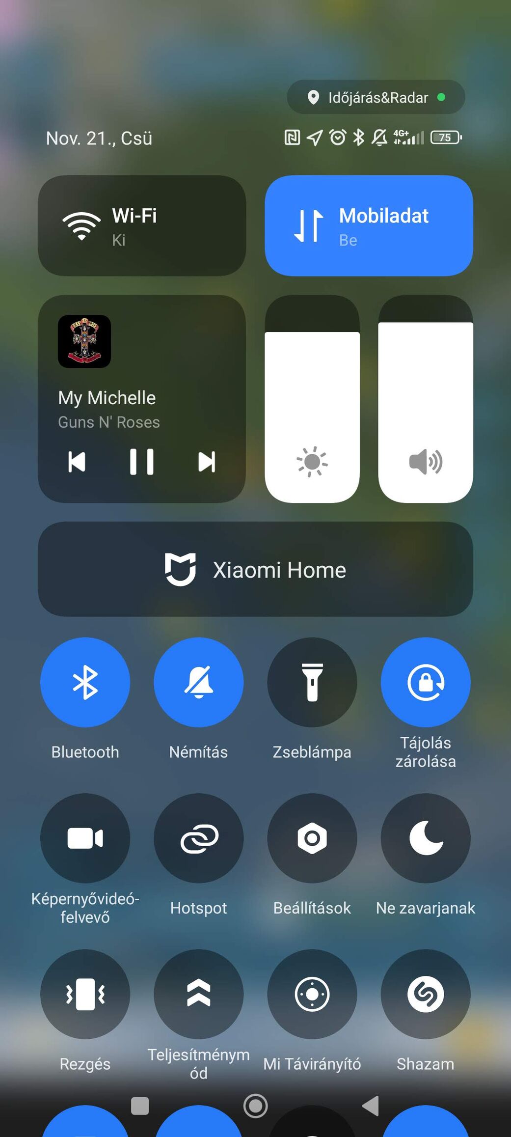

zsoltip
Viktor0610 #10410 üzenetére
De ugyanez kérdés MIUI alatt is számomra.
Tehát nem akkor világít, ha maga az engedély aktív, hanem ha használja valamelyik app.
Ezt hogyan tudm kideríteni, hogy épp mi használja? -

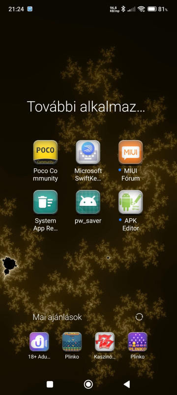

ht42
Poco x5 5g, Android 14, HyperOS 1
Amikor a További alkalmazások, vagy a Játékok ikoncsoportot megnyitom megjelenik egy pár új ikon azzal a felkiáltással, hogy "Mai ajánlások"
Hogy a túróba tudom ezt eltüntetni? -
