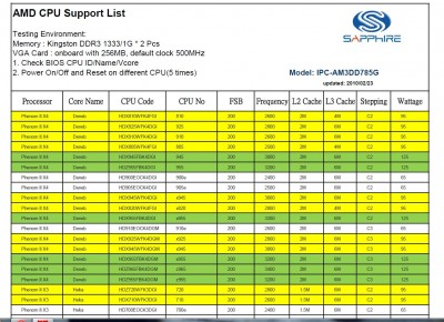

RootRulez #7875 üzenetére
Akkor az valamelyik Deneb magos lehet amit ugyan támogat a másik kiszemelt Sapphire lap
csak megjegyzéssel amit én nem tudok szóról szóra értelmezni.
"- 125W CPU’s at consistently more than 60% loading for extended periods of time will require appropriate attention to thecooling solutions and air flow in the case"
"- 95W CPU’s will require appropriate cooling / air flow for the CPU, Chipset and MOSFET to be run under significant load forextended periods of time"
Viszont ennél a Sapphire lapnál csak a DDR3 1333/1066 memóriák támogatottak!
Szóval drága mulatság lesz. -
