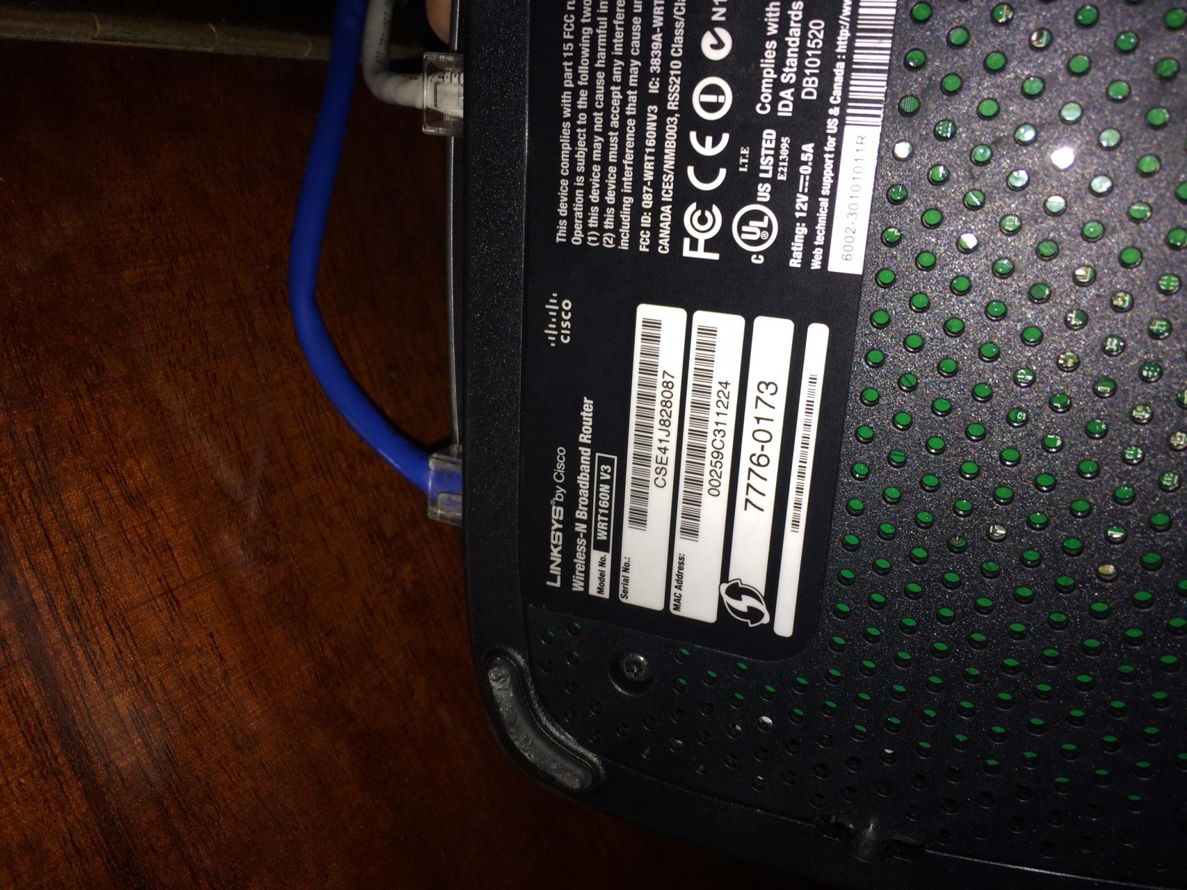

Mivel itt a legnagyobb a forgalom itt teszem fel a kerdesem...
Szoval, van egy ilyen routerem:
A problema az vele, hogy random megszakad a kapcsolar, ugy WiFi-n, mint kabelen.
Van, hogy tobb oran kereszrul hibatlanul mukodik, de van hogy 5-10 percenkent megszakad.
A kapcsolar, olyan 10mp-et szakad meg, utanna mukodik...(mintha ujraindulna a router)
A szolgaltatot hivtam, azt mondtak naluk minden rendben van, ha direktbe dugom netet a laptopba nem szakad meg...szoval a routerrel van valami. -

WRT54G-V3.1
