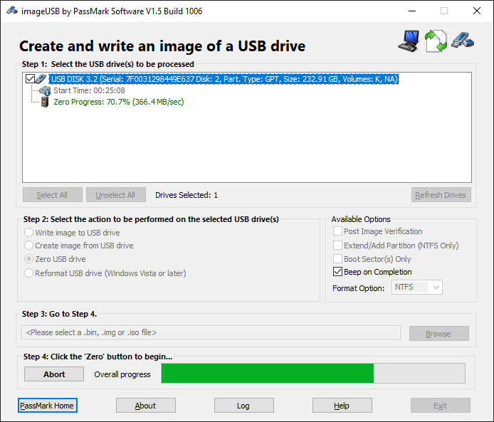

Megvan a Silicon Power Marvel Xtreme M80 500GB. Nem csatolok képet, de erősen fogaz és az írás 60-260 mb/s között ingadozik. Rengeteg mappát, fényképet videót minden lóf*szt másoltam, és erősen melegedett, a végére forró volt.
Indexelést kikapcsoltam és formáztam NTFS-re. Mi lehet a gond? A csatlakozót nem tudom milyen céges laptopban ami van.
BitRider
BitRider #13006 üzenetére

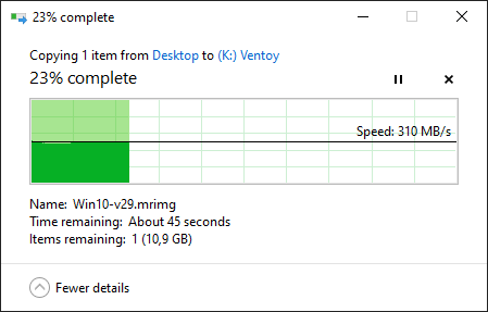

Ok, false alarm. ImageUSB-vel kizéróztam a drive-ot – szépen, egyenletesen ment:
Aztán újraformáztam (exFAT, mivel azt használja a Ventoy), majd újramásoltam a fájlt, és még további 100 GB-ot hiba nélkül:
Ez Gen 1-es USB. Gen 2-vel tudna gyorsabb lenni, de a lényeg, hogy ismét jól működik. Úgy tűnik, túl sok beteg gépben járt és valami megcseszte. Ezt mondjuk az M.2 is eljátszotta, azt is újra kellett már egyszer húznom emiatt.
