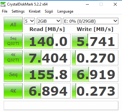

Az USB 2.0 szabvány maximuma jellemzően 30-4X MB/s, tehát a 20-30 MB/s értéknél 2-3x gyorsabb nem nagyon fog összejönni USB 2.0 porton, ahhoz már eleve inkább USB 3.0 port szükséges.
Kerestem teszteket - ezt és ezt - erről a Toshiba / Kioxia U365 pendrive-ról, amikben látszik, hogy az írási sebessége elég gyatra, nem véletlenül csak a max. 150 MB/s olvasási sebességet tünteti fel a gyártó...
A téma további fejtegetése inkább a pendrive probléma topikba való, ami már az előző válaszban is említve lett. Bár egy ilyen lassú írási sebességet tudó pendrive-nál nem feltétlen van mit azon fejtegetni, hogy miért olyan lassú, + ha már X éves viseltes darab, akkor az is negatívan befolyásoló tényező lehet.

A pendrive problémákkal értelemszerűen a pendrive probléma topik foglalkozik, ami az itteni téma összefoglalóban és jobbra felül a téma tudnivalóknál is fel van tüntetve társtopikként, ha esetleg elkerülte a figyelmedet...
A leírtakból egyébként a pendrive pontos típusa nem derült ki, meg hogy mióta, hány éve van használatban, garanciális-e még, pontosan milyen programmal lett mérve az adatátviteli sebesség, üresen vagy telemásolva, stb.
Ha már nem mai darab a pendrive, hanem viseltes, akkor annyira azért nem meglepő a degradálódás, valamint akár 20-25, akár 3-5 MB/s, az eleve a tetű lassú kategória... Ha szempont a minél nagyobb írási sebesség, akkor ez esetben lehet inkább egy új és jóval gyorsabb pendrive-ot (példák) vagy standard külső SSD-t lenne célszerűbb venni, minthogy egy ilyennel vacakolni. -

Ennyit tudnak a klasszikus pendrive-ok.. mármint az idővel meghalás részét is. Ugye abban se trim funkció, se semmi sincs, ami a degradálódás ellenében működne.
Esetleg kipróbálhatod azt, hogy a BIOS-ban kikapcsolod az XHCI-t, nálam az segítette helyrebillenteni a sebességet az SSD-alapú cuccok esetén (a normál pendrive-ok maradtak ugyanolyan mocsok lassúak). Talán volt egy BIOS update / reset nálad és ez megmagyarázná a válozást, de az erősebb tippemet az első bekezdésben olvashattad.
