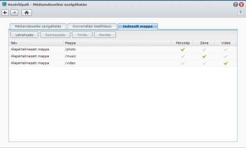

Criton
bolha23 #5350 üzenetére
Megvan hol lehet hozzáadni
A médiaszerver ha fent van akkor Vezérlőpult> Médiaindexelési szolgáltatás > Indexelt mappa és itt hozzá lehet adni a publicot
De ha egy film iso ban van, akkor szerintem nem tudja azt az ember megnézni
szóval szerintem van beállítási lehetőség csak meg kell találni
