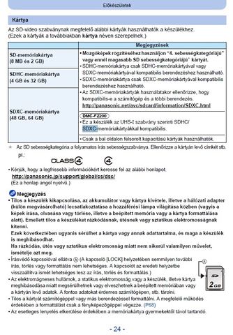

SirKero #58353 üzenetére
Class6-ost már ne vegyél.
Minimum Class10, és abból is inkább UHS-I. Ki tudja, lehet, hogy 1-2 év múlva már olyan géped lesz, ahova kell a nagyobb sebesség (pl. a 4K videó, meg nagyfelbontású RAW miatt), és akkor nem kell újat venned. Ezek a kártyák jó esetben elmennek 5-10-20 évekig is.
Itt ajánlottam Sandisk Extreme kártyákat, azokkal eddig én nagyon jól elvoltam. Meg régebben az Ultra szériával is.
SirKero
(#58351) asdf_ és (#58352) mazsi70
Köszönöm a segítséget
Akkor innen bármelyik jöhet amit a pénztárca enged csak class 4 felett legyen

SirKero #58350 üzenetére
Ha jól rémlik, az sdhc plafonja 32GB, így az sdxc 64GB-tól indul. Szóval az sdxc I-et kell meggoogle-znod, hogy azon szabvány alatt mi lakik. Ha valami uhs I-est veszel, azzal nem lesz sebesség gondod, igazából szerintem aki 4K-ban videózik, vagy jpeg+raw-ban tol sorozathegyeket, annak kell csak alaposabban megválogatni mit vesz.
