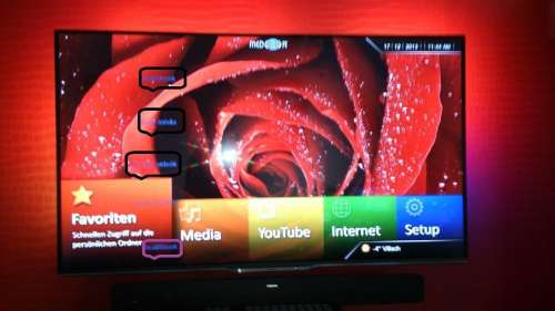

Ebben az összefoglalóban megtaláljátok a leírást arról, hogy hogyan állítsátok össze magatoknak egy saját sorozat illetve filmes jukeboxot. Az eredmény ehhez hasonló lesz:
