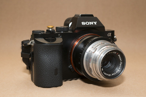

runnner
runnner #9351 üzenetére
NNNa siker
Így már altix közgyűrűvel menne,de az ára miatt csak M42-t kellene rá esztergáznom.A menet 42-es,de a menetemelkedés egy hajszállal más,mert a3-ik fordulat után megszorul.Viszonta biztosító hernyócsavar rögzitve tartaná a közgyűrűn.
Mostmár csak a bázistáv kellene.
Nem tudom értelmezni...csak ezt az oldalt találtam egyenlőre:[link] -
